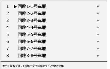

各位大哥好,初次接触emwin,想实现如图所示的菜单选择功能,分析emwin提供的控件,好像只有RADIO单选按钮控件可以满足这个需求,但是实际做出来的效果(皮肤)不太美观;
然后设想的是利用传统方案,通过文本显示+变量来实现菜单操作逻辑,但是这种方案没有发挥emwin的优势,
所以想请教一下,有没有更好的、利用emwin控件来实现图中菜单功能的方案?谢谢大家

通过实体按键,操作选择符号上、下移动

试试listview,不显示表格,不显示标题header

嗯嗯 我调一下
