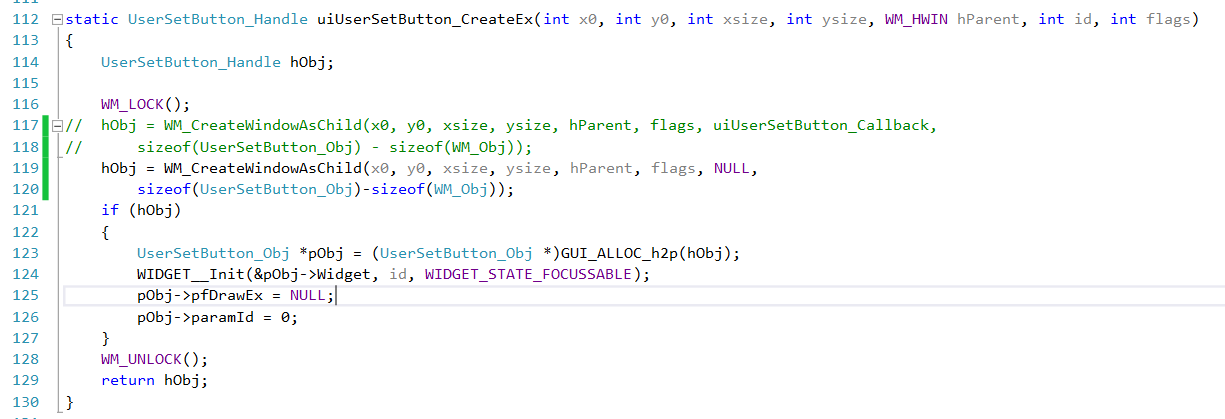

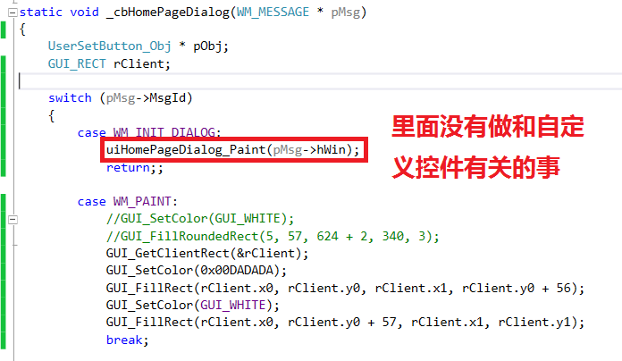

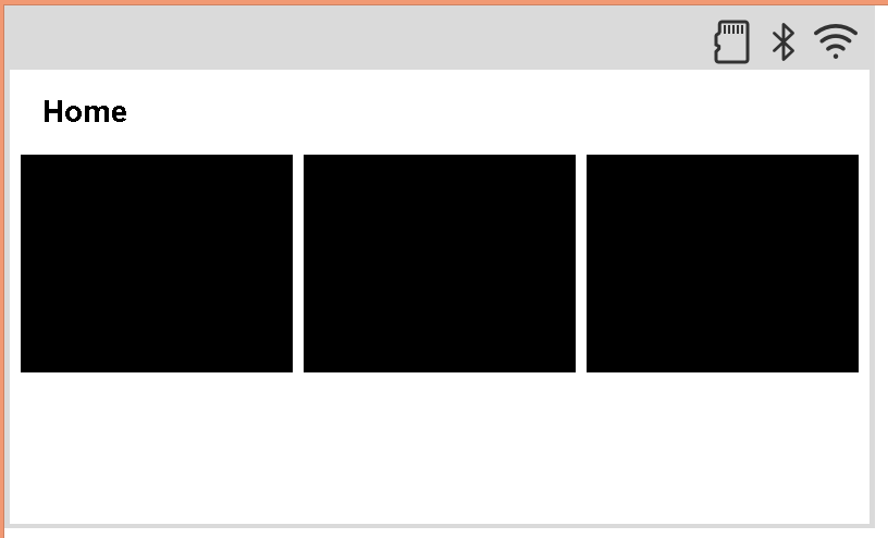

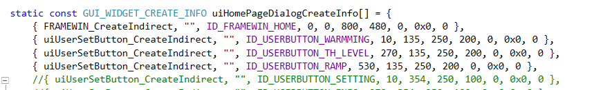

用的emWin版本是V5.32,自定义了一个控件UserSetButton,但在其创建控件函数中没有传递回调函数,也就是说用户这里没有自行画UserSetButton控件。然后在对话框窗口中创建3个自定义控件,并且在对话框的WM_INIT_DIALOG和WM_PAINT消息中没有做任何与自定义控件有关的事,但是实际显示结果发现,在原本放置3个自定义控件的地方出现了黑色矩形,这是怎么回事?
跟踪ucGUI3.98版本的源码,发现在创建完控件时会发送WM_CREATE消息到当前创建的控件。对于这里的自定义控件来说,因为没有回调函数,只能调用窗口的默认消息处理函数WM_DefaultProc来处理该消息,但实际上在WM_DefaultProc里面也同样没有处理该消息,直接返回。从这里可以看出,ucGUI3.98也没有画与自定义控件有关的任何东西。现在这里最终结果又黑色矩形,说明emWin5.32对WM_CREATE消息的应该有更进一步的处理,可惜没源码,不知道这个黑色矩形框到底是怎么画出来的。
总结问题:
1、黑色矩形是怎么来的?
2、如何避免这个黑色矩形?

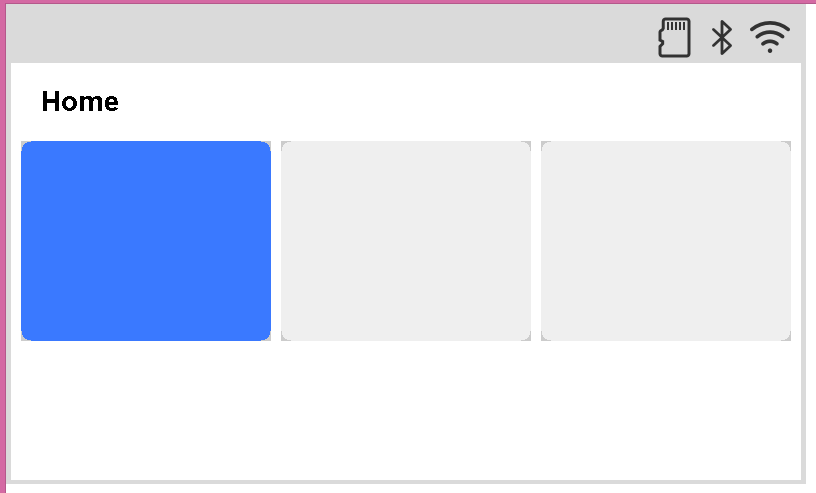

我之所以会提这个问题,主要是原来自己有定义回调函数的,自定义控件的外观是倒角矩形,回调函数的WM_PAINT里给自定义控件填充指定颜色。自定义控件的绘制也仅在WM_PAINT消息里面处理。结果发现画出来的控件四个角有其他颜色存在,整个轮廓就是一个矩形。然后试着找原因,在不传递回调函数的时候原本放自定义控件的地方仍然会被填充,只是这里被系统填充成了黑色。

发表于 2022-8-20 11:37:50 | 显示全部楼层
有可能黑色框是窗口裁切机制造成的,看到的白色窗口是被自定义控件裁切以后剩下的部分,然后自定义控件的外观没有正确绘制,所以就显示背景或者desktop的颜色
圆角区域颜色不对有可能是自定义控件的背景色问题,没猜错的话,那些颜色跟上面的灰色窗口是一个颜色,可以拿取色器验证下

你的观点我不认同,在讲述我的理由之前,先声明这里只讨论对话框下子窗口的创建所传递的style参数为0。另外这里倒角矩形4个角落的颜色(0xCCCCCC)跟对话框上边界那里颜色是不一样的,改对话框中,除了倒角矩形四个角落外,其他对方的颜色都是我自己画上去的,是我自己配的颜色,已经通过取色验证过了。
1、新创建对话框时会创建框体窗口和客户区窗口,然后创建所有子窗口。注意这里每创建一个窗口都会产生WM_CREATE消息并发给新创建的窗口,只是这里没有对该消息做处理(可能有的系统控件会处理该消息,我也没全部控件都了解完,但对于我这里的控件而言,并没有处理该消息)。在创建完所有窗口后,对话框获取客户区窗口,发送WM_INIT_DIALOG给客户区,客户区会将该消息传递给框体回调函数,也就是用户定义的对话框回调函数。
2、在用户定义的对话框的回调函数里边,通常我们会在WM_INIT_DIALOG消息下对子控件进行相关的属性设置,对于系统提供的基础控件,做属性修改时窗口管理器会自动将对应控件无效化,等到周期性调用WM_Exec1()时会逐一给被标记无效化的窗口发送WM_PAINT消息,然后各控件窗口的回调函数会在WM_PAINT消息下画控件。
3、对于用户自定义的控件,当然不例外也会在对话框的WM_INIT_DIALOG消息下被初始化各种属性,然后由用户自己调用WM_InvalidateWindow(hWin)将自定义控件标记无效化,之后自定义控件也会收到WM_PAINT消息,然后由用户自定义的控件回调函数处理该消息,在此消息下由用户自行画控件的外观。
4、对话框作为父窗口同样被标记无效的,只是其Z序比子窗口要低,低Z序窗口要先画,高Z序后画。当然父窗口不会去画子窗口的。
问题来了:
1、这里我没有在对话框的WM_INIT_DIALO消息对自定义控件进行初始化和标记控件无效化,又没有在其他地方标记自定义控件无效,也就是说后边是没有WM_PAINT消息发送给自定义控件的,没有WM_PAINT消息哪来的画控件外观?就算有WM_PAINT消息,如果没有回调函数,最终也是只能由WM_DefaultProc()来处理,但是该函数内部既不处理也不上传WM_PAINT消息的。
2、就算有提供自定义控件回调函数,控件外观怎么画取决于用户代码。自定义控件回调函数开头一般都需要调用WIDGET_HandleActive(),末尾调用WM_DefaultProc(),这2个地方内部对WM_PAINT消息是不做任何处理的,也不上传给父窗口,也就是说自定义控件只有用户自己画出来,系统不会帮你画的。我的控件是个倒角矩形型外观,我只是调用了一个填充倒角矩形函数,四个角落应该没有其他颜色才是,四个角落到底是怎么被画出来的?
3、实际上如果把这个填充倒角矩形函数单独拿出来画,四个角落又没颜色了,奇怪得很。
实际上这里倒角矩形四个角落有其他颜色存在,肯定是被系画出来没错,但原因应该不是你说的这个原因。
