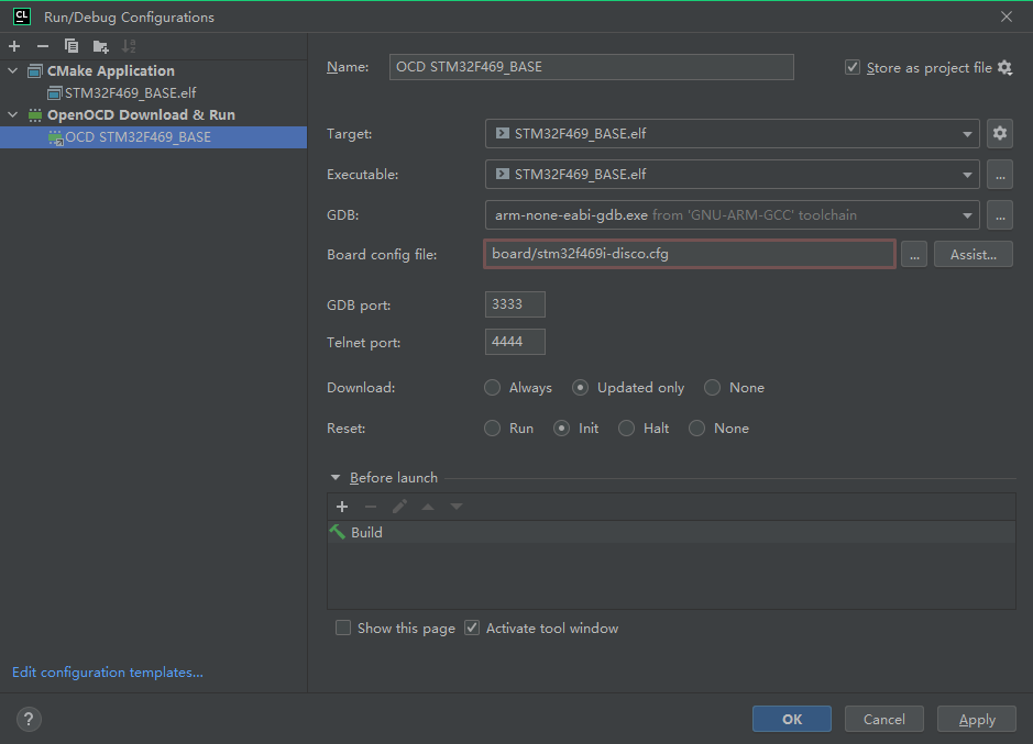

发表于 2022-8-26 15:14:30 | 显示全部楼层
几经修改,工程编译通过,调试缺少了配置文件,楼主你看看
Board config file 找不到
 楼主| 发表于 2022-8-26 15:58:49 | 显示全部楼层
这个boardconfig是在openOCD的 “scripts\board\”目录下,你到你自己的openocd目录下重新找一下
