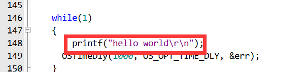

参考V7的例程自己移植了一个UCOSIII的工程,结果创建完两个任务,一调用OSTimeDly()这个函数直接卡死报错,期间systick还在运行,望哪位大神指点一下,工程已上传附件

发表于 2022-8-26 17:37:32 | 显示全部楼层
卡死位置截图下。

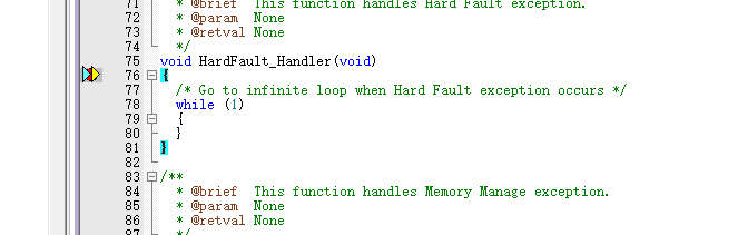

 楼主| 发表于 2022-8-26 17:45:55 | 显示全部楼层
eric2013 发表于 2022-8-26 17:37
卡死位置截图下。
运行到任务函数后,调用延时函数就卡死在了HardFault_Handler.........

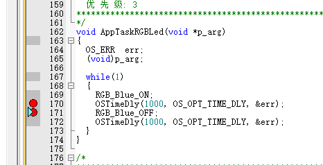

 楼主| 发表于 2022-8-26 18:33:55 | 显示全部楼层
调试发现触发断点位置任务函数后,进入os_time.c文件里的OSTimeDly函数中的OSSched()后就会报错HardFault

发表于 2022-8-26 18:39:03 | 显示全部楼层
截图keil的栈信息,看是哪个函数引起的。。。

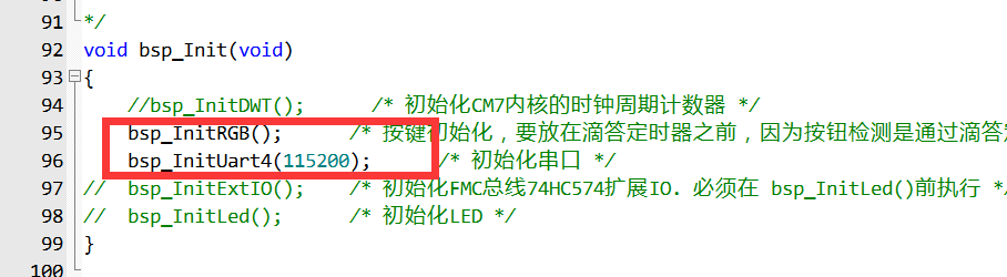

1、最关键的HAL库时间基准是不是没有重定向,看我这个帖子
https://www.armbbs.cn/forum.php?mod=viewthread&tid=96918
2、把你的外设初始化注释掉,方便问题排查,看看还有问题不
程序里面的调用也注释掉
