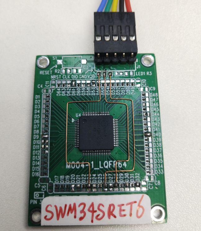

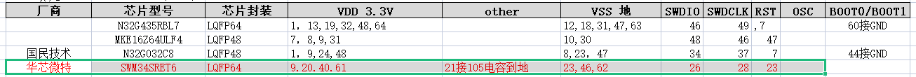

2022-08-26 按照手册焊接一个小板,居然无法识别到IDCODE。
1、需要加退藕电容,RC复位电路? (只遇到极个别的CPU需要加,大部分不加都可以烧录)
2、CPU芯片坏了?
3、或者 VCCA 引脚需要供电?
116110

 楼主| 发表于 2022-8-27 10:48:41 | 显示全部楼层
换了一个芯片,故障依旧。
退藕电容、RC复位电路也都补上。故障依旧
ISP引脚接GND,故障依旧
这个IC的SWD口串口ISP是复用的两根线。ISP接高时使用串口。
