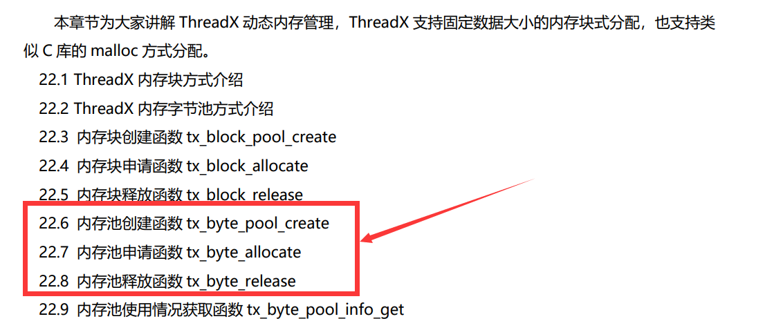

原代码里 是  申请内存是   static void * __malloc(uint332_t size) {  return   pvPortMalloc(size )  } ,  释放内存是void _free(void  *ptr)  { vPortFree(ptr)}; //  想直接改掉freertos 里有 pvPortMalloc(size ),  vPortFree(ptr) 里的这两个函数。 改成Threadx 里的内存管理函数 不知道可不可行。 可以另外加一些初始没关系统。  主要是这两个函数对外需要功能一至。

没问题,对应的这三个API
