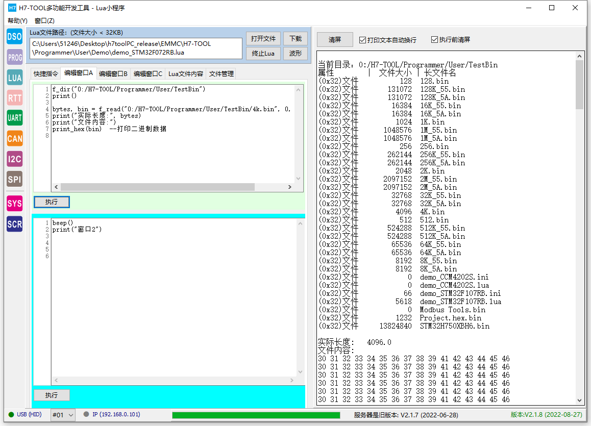

列举目录文件
f_dir(path)   -- 参数为完整目录字符串
举例 :
f_dir("0:/H7-TOOL/Lua/串口脱机烧录/app.bin")

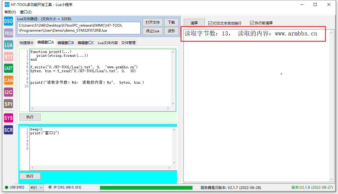

案例1:
写文件操作,仅需调用f_write即可。
[Lua] 纯文本查看 复制代码
function printf(...)
   print(string.format(...))
end
f_write("0:/H7-TOOL/Lua/1.txt", 0,  "www.armbbs.cn")
bytes, bin = f_read("0:/H7-TOOL/Lua/1.txt", 0,  30)
printf("读取字节数:%d, 读取的内容:%s",  bytes, bin )
案例2:
执行下面的lua语句,将查看 fix_data.lua 文件的内容
[Lua] 纯文本查看 复制代码
f_dir("0:/H7-TOOL/Programmer/LuaLib")
print()
bytes, bin = f_read("0:/H7-TOOL/Programmer/LuaLib/fix_data.lua", 0, 16 * 1024)
print("实际长度:", bytes)
print("文件内容:")
print(bin)  --文本文件直接print,二进制文件用 print_hex
