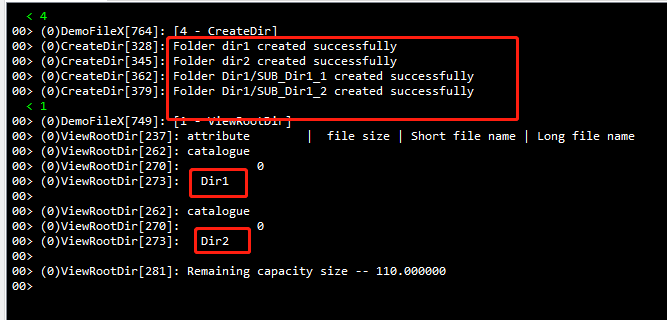

image.png 我创了文件夹dir1和dir2,并在dir1中在创建了SUB_Dir1_1和SUB_Dir1_2文件夹,但目录文件查找只查找到dir1和dir2,如果将SUB_Dir1_1和SUB_Dir1_2也查找到?我是根据例程ViewRootDir()查找的

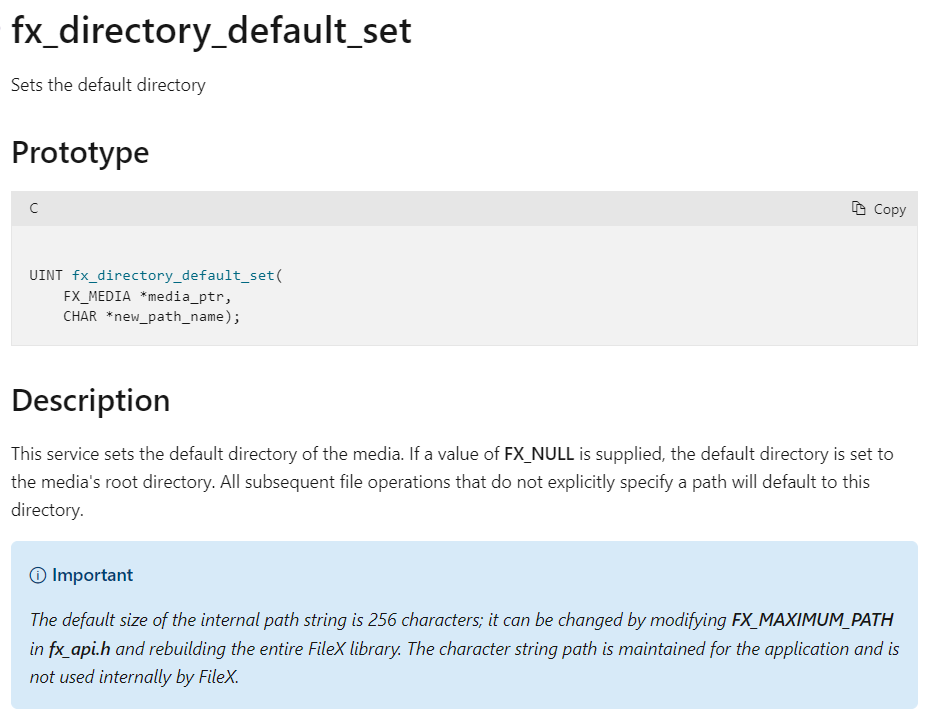

发表于 2022-8-30 14:45:03 | 显示全部楼层
这个应该要设置下默认当前路径。
试试是不是这个函数

 楼主| 发表于 2022-8-30 15:33:36 | 显示全部楼层
非常感谢,刚刚试了,可以实现
