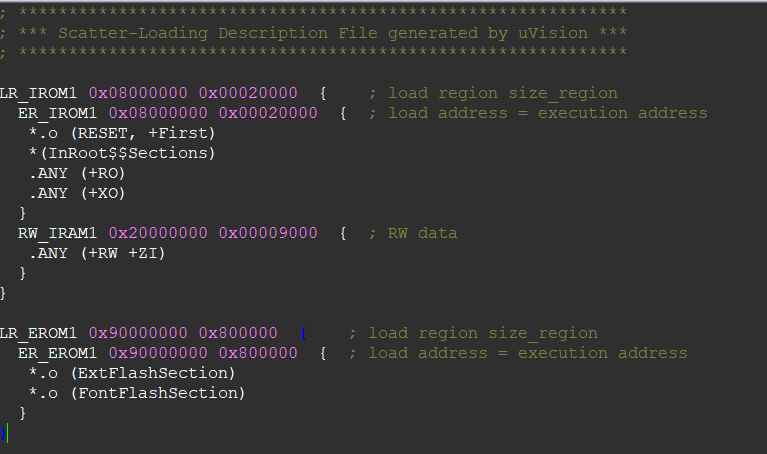

首先感谢硬汉哥无私分享,我在H750 H743和H7B0上移植各种容量的都是OK的。
最近要移植到G071RBT6上,用的官方nucleo_G071的板子,把宏旺的芯片换成W25Q128JV
折腾3天了就是不行,总是一样的问题
我严格按照您B站上的教程操作的,
1、内部时钟,把cubeMX点灯的时钟代码直接copy过来的
2、改引脚,这也应该没问题
3、把HAL库都改成G0xx.h
4、改FlashDev.c文件,名称、地址为0x90000000、容量16M
5、keil里面改device为G071RBTx
6、TargetLin文件没改,也不会改
生成算法文件后在我的工程里面改分散加载文件

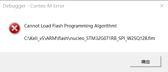

请教 还应该注意些啥呢?感觉这个算法就没加载进去。

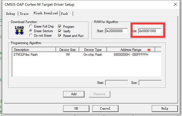

1、先不做成算法文件,直接工程测试这个驱动是否正常。
2、这提示还有个原因是你要加大Option选项里面RAM Size
 楼主| 发表于 2022-9-2 15:21:14 | 显示全部楼层
硬汉哥威武。
嗯 改了下载算法使用RAM大小,0x01000 -> 0x 06000,果真可以下载了。
但是。。。。下载的数据不对。。。。。。。
去掉校验倒是能下载完成,但程序不正常
我把mcu的主频降低到32M,现象依旧。
周末我再看看代码,也请硬汉哥给点建议。

搞定,结贴
问题很傻,是GPIO端口某个时钟没打开造成的
