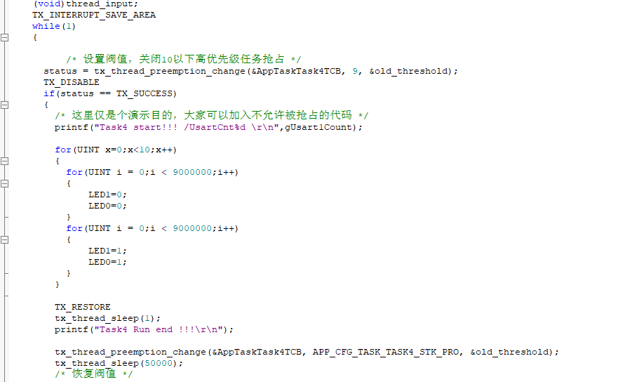

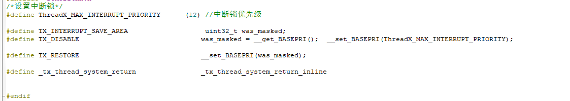

请问硬汉哥, 中断锁相关的,设置零延迟 我个人理解的是,,basepri这个寄存器小于我设值得中断优先级数值就会进入,但是我设置basepri寄存器为12,中端优先级为15 ,中断依然可以进入 ,是我的理解有问题么
 楼主| 发表于 2022-9-2 17:11:45 | 显示全部楼层
9970EEB8-C162-46cd-9AE8-01DCA2EECD46.png 55941C45-0380-4561-94DE-54B770EFE4C8.png 71269AC2-3D85-4bc7-8B55-BB9DE7FA3A1B.png 硬汉哥这是相关问题得代码
115878
发表于 2022-9-3 09:39:02 | 显示全部楼层
设置优先级分组为4没。要在main函数里面提前设置。

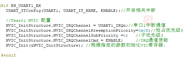

 楼主| 发表于 2022-9-5 09:13:17 | 显示全部楼层
中断优先级配置.png 设置为4需要在进入ThreadX任务之前设置么,硬汉哥,我在开始任务中配置为4了

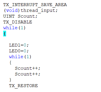

 楼主| 发表于 2022-9-5 10:15:06 | 显示全部楼层
硬汉哥刚才试过了,可以限制优先级,但是又遇到一个新的问题,中断锁关闭后,会进入中断一次,但是进入后ThreadX任务无法进进入了

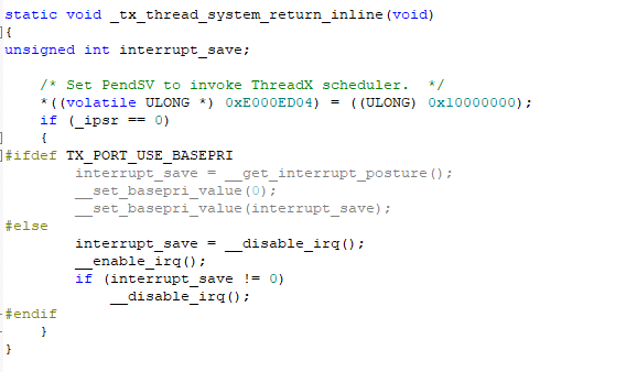

 楼主| 发表于 2022-9-5 11:32:41 | 显示全部楼层
Interrupt初始化配置.png 硬汉哥Port文件中这样配置可以么
 楼主| 发表于 2022-9-5 15:27:27 | 显示全部楼层
CPU长时间关闭.png 硬汉哥我好想知道问题了,ThreadX崩溃应该是我中断关闭时间太久了
