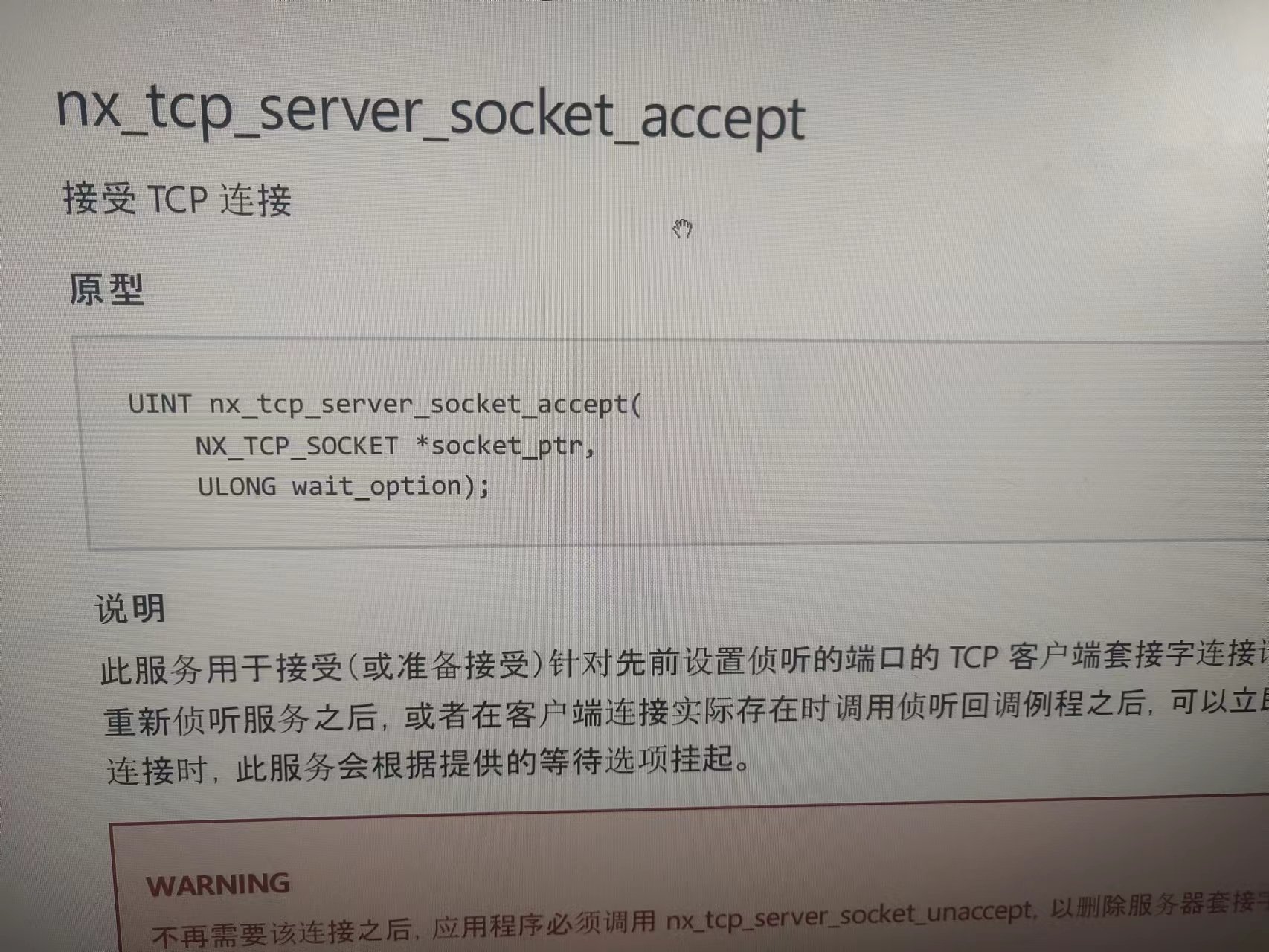

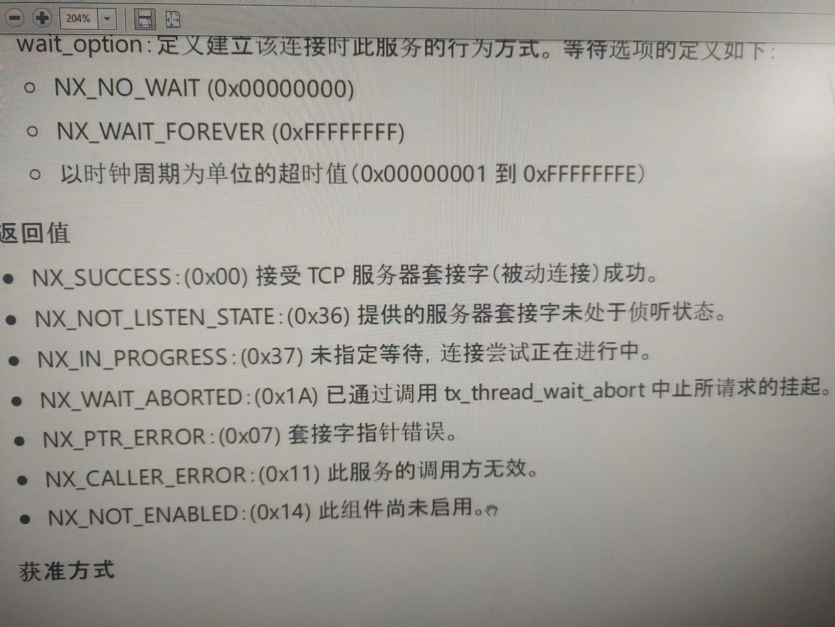

 楼主| 发表于 2022-9-9 13:47:50 | 显示全部楼层
nx_tcp_server_socket_accept
