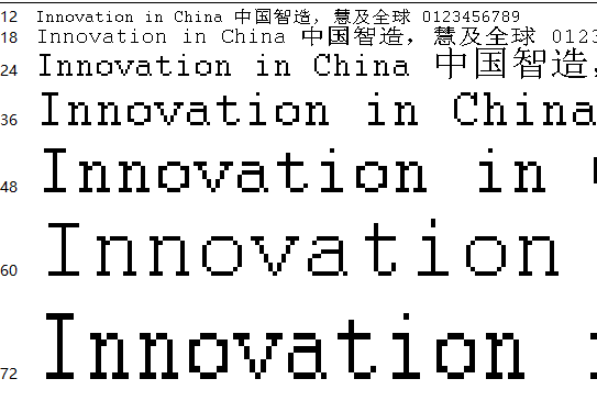

 楼主| 发表于 2022-9-14 17:27:19 | 显示全部楼层
那个问题先忽略,NXP的GUI Guider就是在NULL上新建的screen,这个没问题,照到弄就是了。
现有一个新问题,因为用的单色屏,用了8号ASCII字符,转换后效果发虚。
原来emwin的字体,都是5*8大小的字符,看起来易果不错,但是LVGL相关的转换只能转TTF类型的字体。
要的就是下面这种字体。。。结果不能转换。
180
186
186
发表于 2022-9-15 14:22:56 | 显示全部楼层
现有一个新问题 ...
提交到github,我也不太记得单色屏怎么优化来着,可以直接提交上去需求
85
94
94
发表于 2022-12-7 09:16:59 | 显示全部楼层
现有一个新问题 ...
搜索一下抖动算法
