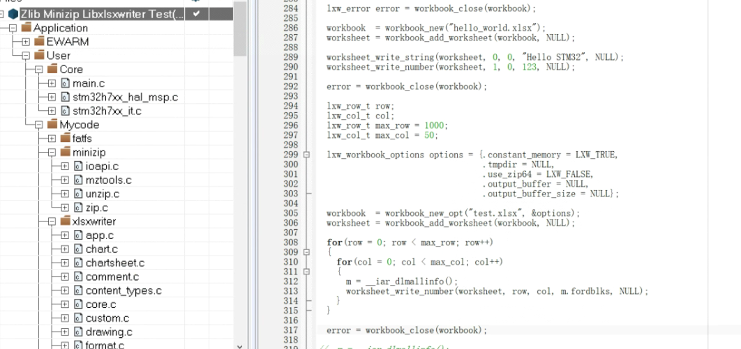

要移植个xls的C库。
https://github.com/jmcnamara/libxlsxwriter

移植到单片机上要花点精力。
