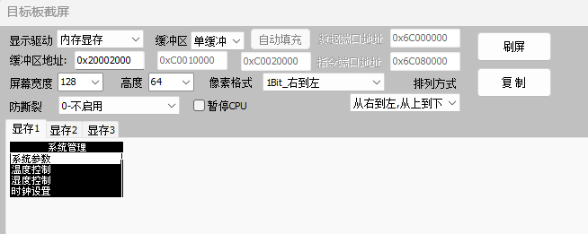

硬件接口:8080 16位 RGB565,ILI9488驱动IC,480*320
硬件接口:8080 16位 RGB565,RA8875驱动IC,480*272(截图中的白色和黑色方框是未更新字库Flash)
OLED 12864屏,CPU内存开1024字节显存。
112
127
127

发表于 2022-10-10 02:36:13 | 显示全部楼层
2022-10-10 增加单色屏截图

发表于 7 天前 | 显示全部楼层
单色截屏希望增加反色功能,正常白底黑字的显示屏,黑色用1表示,截出来正好是反的
116022
 楼主| 发表于 6 天前 | 显示全部楼层
好的,我反馈下
