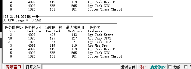

首先说为什么做这个模板,主要是第一次学单片机就跟着硬汉的框架来的,换别的框架不习惯,但是安富莱只有F407以上的模板,虽然说HAL移植方便,但是第一次移植还是遇到很多坑,比如串口的代码里用到了寄存器,但是这些寄存器在M0换了个名字,导致编译一堆错,或者下载后无法运行等等....
第一次做项目就用的G0,结果倒腾框架倒腾半天。
所以裸机的代码是我当时做第一个项目移植的,串口,按键的代码都正常,但是 bsp_time.c里面的硬件定时器相关代码没有修改,注意闭坑,后续我修改了重新上传。
正好最近想学习一下 threadX,手里的 开发板是G070RBT6,就打算拿来练手,按照硬汉的教程倒腾一晚上,可以正常运行了,
顺便解决了 M0没有dwt定时器的问题。根据大佬说dwt只是影响任务统计功能,我看了一下bsp_dwt.c的代码,好像只是影响 bsp_delayMS()和bsp_delayus(),关于这个问题我用到了  github上一个大佬(傻孩子)分享的  perf_counter组件来解决,用到里面的 delay_us和 delay_ms  API代替 ,具体可以参考  https://github.com/GorgonMeducer/perf_counter 以及 https://mp.weixin.qq.com/s/4OVB2kL0-Ao3npuoMpmoJw
