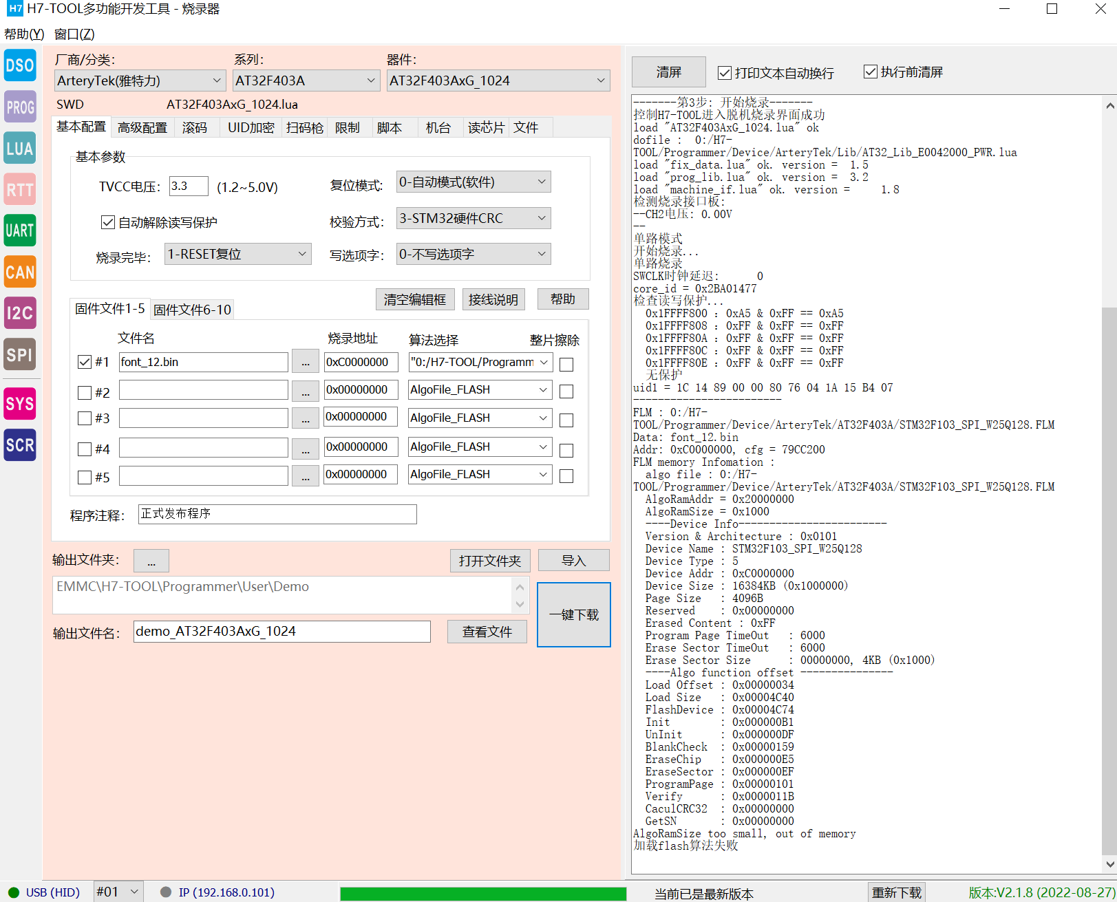

显示AlgoRamSize too small, out of memory  改如何设置h7-tool 的内存

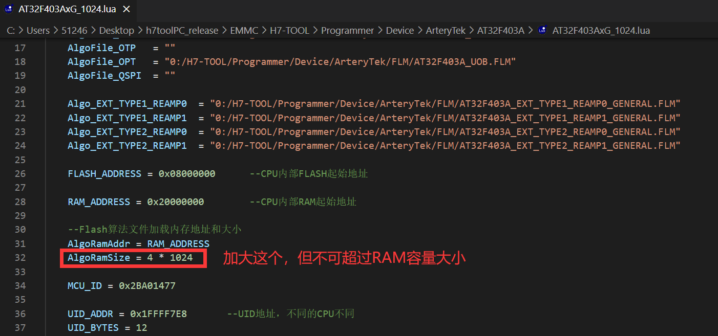

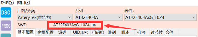

发表于 2022-10-12 14:30:09 | 显示全部楼层
TOOL的上位机软件包目录找到这个文件,同时TOOL本身的eMMC磁盘里面也找到这个文件
都修改这个参数大小即可

 楼主| 发表于 2022-10-12 14:59:33 | 显示全部楼层
测试了,烧录成功了,感谢大佬

好的,这个一般是大家自己做SWD方式SPI Flash算法文件时,算法较大,这个时候加大就可以解决
