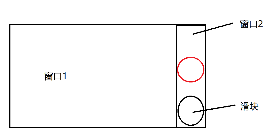

如图,滑块是自己绘制的,通过WM_TOUCH里的Pressed和y判断滑块是否按下以及滑块的位置;按住窗口2往窗口1上滑动,最后在窗口1松开,窗口2的Pressed还是点击状态;有什么办法解决吗?

代码问题,没有有效判断松手。

 楼主| 发表于 2022-10-21 09:19:38 | 显示全部楼层
eric2013 发表于 2022-10-21 01:03
代码问题,没有有效判断松手。
if (pState->Pressed)
    滑动操作;
else
    滑块返回底部;
我是这样判断的,我仿真看窗口2滑出到窗口1松手pState->Pressed还是1
115878
发表于 2022-10-22 12:47:38 | 显示全部楼层
    滑动操作;
不行,必须像硬件按键那样做个松手检测。
