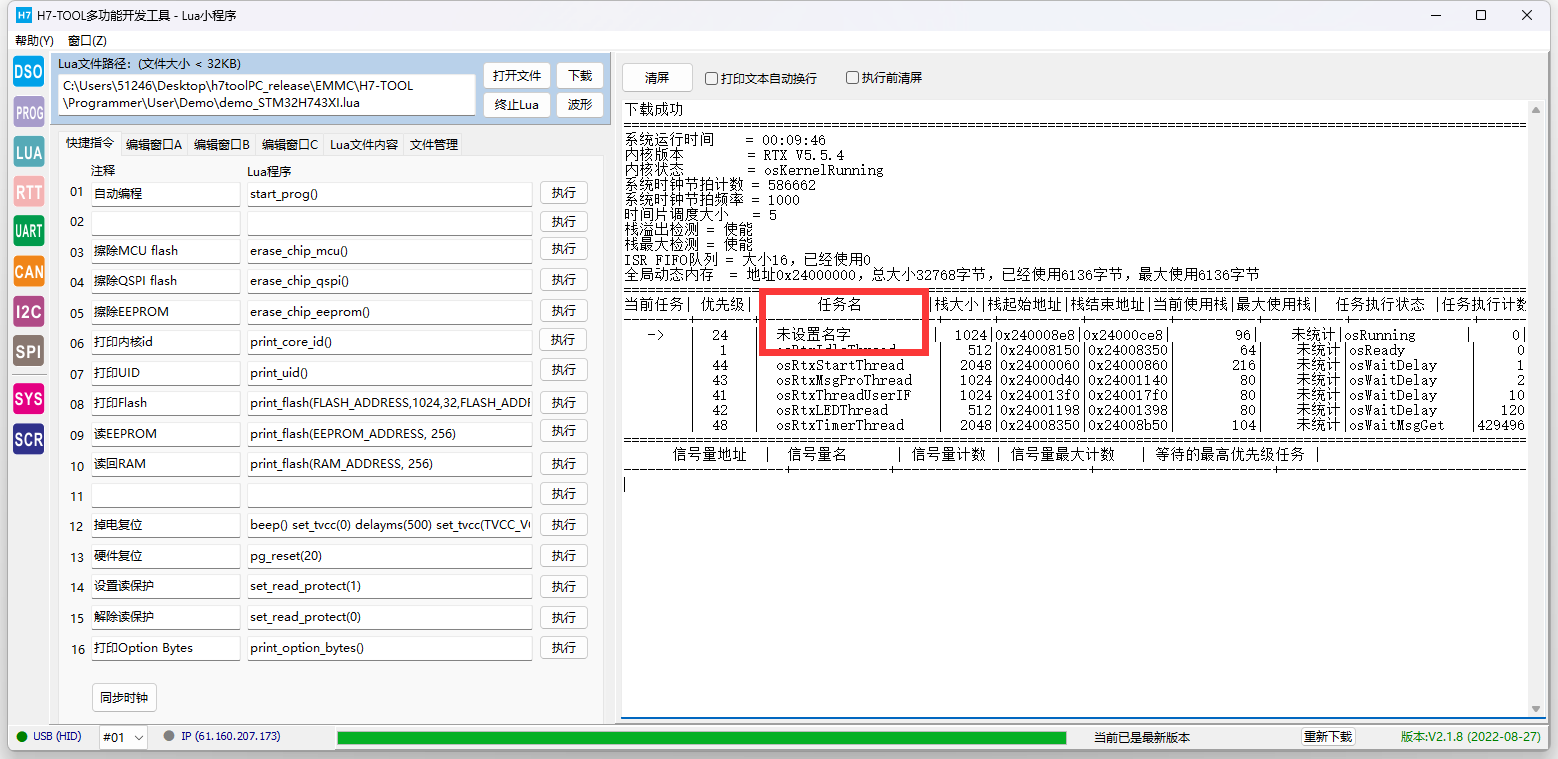

老是出现这个任务名字是乱码
各种排查倒腾了一晚上,发现是任务没有设置名字,那个任务名字设置为NULL了,小问题排查确实太耽误时间了。
修正了下

在下位机程序里,我是利用 osRtxInfo 这个全局变量实现任务遍历的,这里面有两个任务是没有名字的。
不知道您是否也是读这个全局变量。

H7-TOOL 的RTOS Trace功能发布时,会录制个视频说明,届时分享下关键点。
RTX5的任务检索套路比较多,
