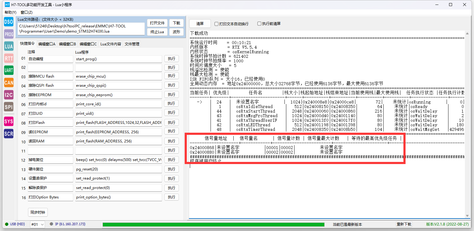

RTX5的信号量等通信机制是没有建立链表关系的,所以检索极其麻烦,差不多来来回回折腾了4天,锁定到了一种解决思路。
对于全局动态内存方式创建的信号量,可以从全局动态内存里面检索出创建的各种通信机制块,整了个检索思路,差不多能正常检索出来了。
下面是检索出来的两个创建的信号量。
116110

RTX5比uCOS-III和ThreadX的检索麻烦太多了,任务和通信组件不是传统的列表式管理。
