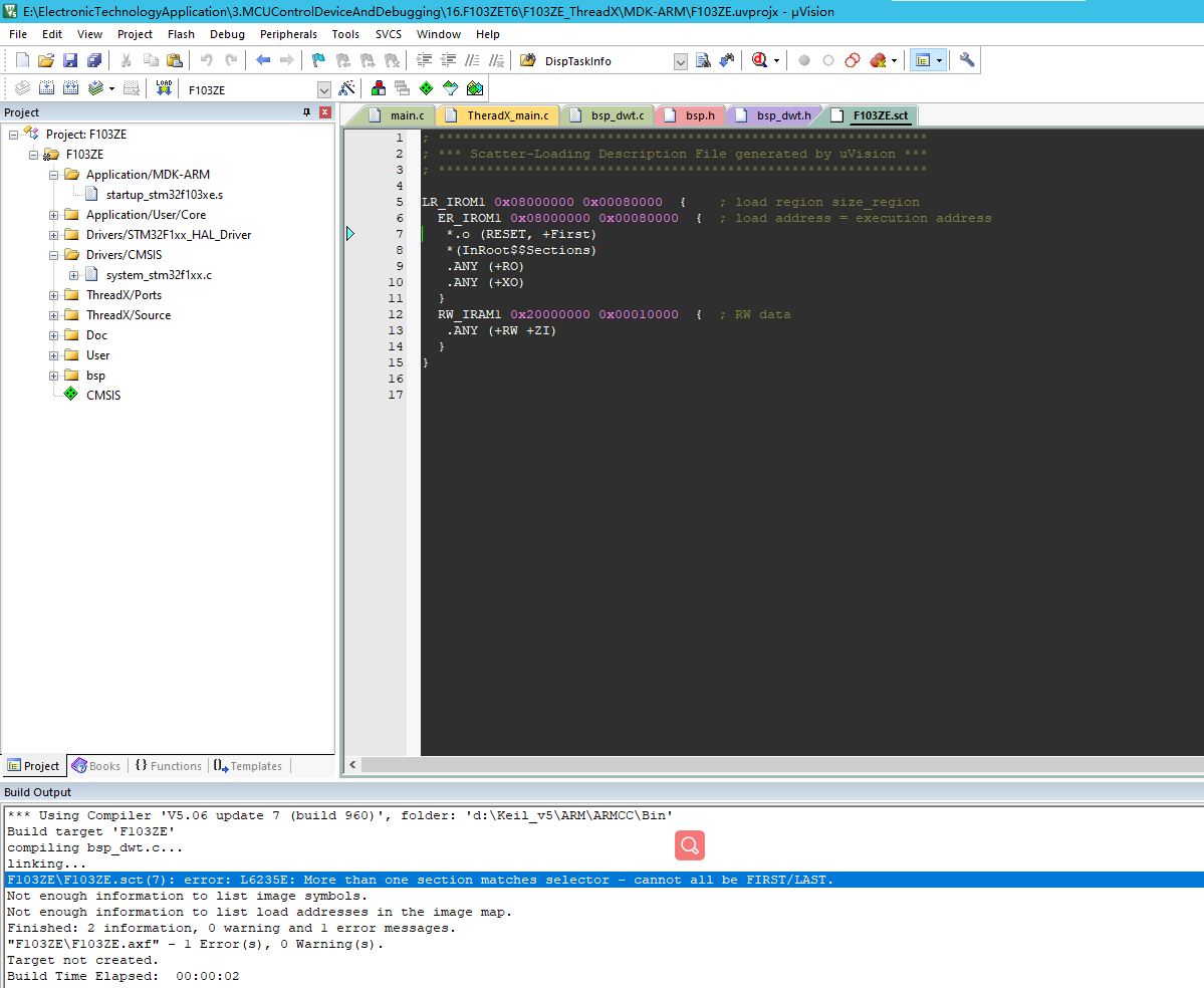

[ThreadX全家桶] STM32F103ZE移植ThreadX,sct文件报错
21
21
发表于 2022-10-30 23:03:25 | 显示全部楼层 |阅读模式
F103ZE\F103ZE.sct(7): error: L6235E: More than one section matches selector - cannot all be FIRST/LAST.,我cubemx生成的工程,然后移植ThreadX,报错 image.png

发表于 2022-10-31 03:25:34 | 显示全部楼层
low level init.s文件里面重复添加stack和heap配置了,全部删掉这些,因为已经在xxx.s启动文件里面配置了, 参考我们的修改下即可。
发表于 2022-10-31 22:19:53 | 显示全部楼层
检查下有没有 .s启动文件
