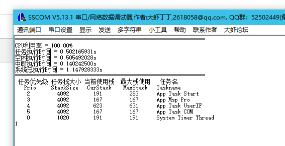

该使能的宏我已经使能了,这是啥情况

 楼主| 发表于 2022-11-1 22:24:21 | 显示全部楼层
我按照文档来移植的

发表于 2022-11-2 10:11:18 | 显示全部楼层
这个是DWT时钟周期计数器没有正常运行,看看这个的运行是否有问题。
ThreadX的统计是基于DWT实现的。

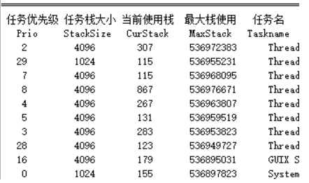

发表于 2023-4-9 13:44:34 | 显示全部楼层
C:\Users\One\Desktop\无标题.png   最大栈使用为啥这么高,从例程工程里直接复制来的...

发表于 2023-4-9 15:13:22 | 显示全部楼层
没有移植好

发表于 2023-4-9 17:48:36 | 显示全部楼层
p_tcb->tx_thread_stack_highest_ptr 的值是0

发表于 2023-4-10 09:33:04 | 显示全部楼层
jiangyou233 发表于 2023-4-9 20:48
我也用过103的threadx 每次下载程序后 要重新上电DWT才能正常工作
他这个是栈监测有问题。

发表于 2023-4-10 18:59:35 | 显示全部楼层
morning_enr6U 发表于 2023-4-10 14:20
他是不是开了功能安全相关的宏,导致显示不对?
c里开了这几个
USE_STDPERIPH_DRIVER,
STM32F429_439xx,
ARM_MATH_LOOPUNROLL,
ARM_MATH_ROUNDING,
TX_ENABLE_FPU_SUPPORT,
GX_INCLUDE_USER_DEFINE_FILE,
TX_EXECUTION_PROFILE_ENABLE,
TX_CORTEX_M_EPK
汇编开了这几个
TX_ENABLE_EXECUTION_CHANGE_NOTIFY,
TX_ENABLE_STACK_CHECKING,
39
54
54
发表于 2023-4-10 19:11:06 | 显示全部楼层
多谢提醒,c的宏定义少了,TX_ENABLE_STACK_CHECKING
