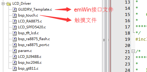

[s:126]能说一下是哪个文件或者哪个函数吗,刚接触这个,不太懂
发表于 2015-7-28 09:19:55 | 显示全部楼层
回 明天tcx 的帖子
明天tcx:
25
136
211
211
 楼主| 发表于 2015-7-29 09:14:34 | 显示全部楼层
eric2013:
 (2015-07-28 09:19)
我看了这两个文件,但是里都加了s_ucRA8875BusyNow这个,还有这个
void bsp_RunPer10ms(void)
    /* RA8875 触摸*/
    if (g_ChipID == IC_8875)
        /* 资源共享标志 */
        if(s_ucRA8875BusyNow == 0)
            GUI_TOUCH_Exec();
    /* XPT2046 */
    else
        GUI_TOUCH_Exec();
我现在的问题是自己添加的控件可以显示,就是屏幕上多了很多横线,是这个原因吗?
发表于 2015-7-29 09:19:02 | 显示全部楼层
回 明天tcx 的帖子
明天tcx:我看了这两个文件,但是里都加了s_ucRA8875BusyNow这个,还有这个
    /* RA8875 触摸*/
....... (2015-07-29 09:14)
如果加了s_ucRA8875BusyNow还会出现横条,说明部分ra8875驱动你没有加s_ucRA8875BusyNow做处理。
这个应该都是早期的实现方法了,现在新升级的代码已经没有再使用函数   GUI_TOUCH_Exec();了

 楼主| 发表于 2015-7-29 15:42:11 | 显示全部楼层
eric2013:如果加了s_ucRA8875BusyNow还会出现横条,说明部分ra8875驱动你没有加s_ucRA8875BusyNow做处理。
这个应该都是早期的实现方法了,现在新升级的代码已经没有再使用函数   GUI_TOUCH_Exec();了 (2015-07-29 09:19)
解决了,确实是有两个函数里没加s_ucRA8875BusyNow,谢谢
