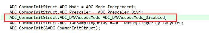

最近在学习ADC独立模式,有几处不解:
ADC_CommonInitStruct.ADC_Mode = ADC_Mode_Independent;
        ADC_CommonInitStruct.ADC_Prescaler = ADC_Prescaler_Div4;
        ADC_CommonInitStruct.ADC_DMAAccessMode=ADC_DMAAccessMode_Disabled;
        ADC_CommonInitStruct.ADC_TwoSamplingDelay =ADC_TwoSamplingDelay_10Cycles;
ADC_CommonInit(&ADC_CommonInitStruct);
为什么要禁止ADC的DMA直接访问模式,不理解他的工作原理?

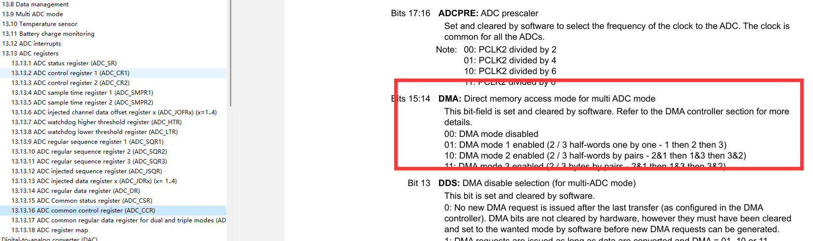

发表于 2022-11-6 10:12:33 | 显示全部楼层
此时看寄存器说明即可,这个是给多重ADC使用的,只是标准库的成员命名让人误会了。
