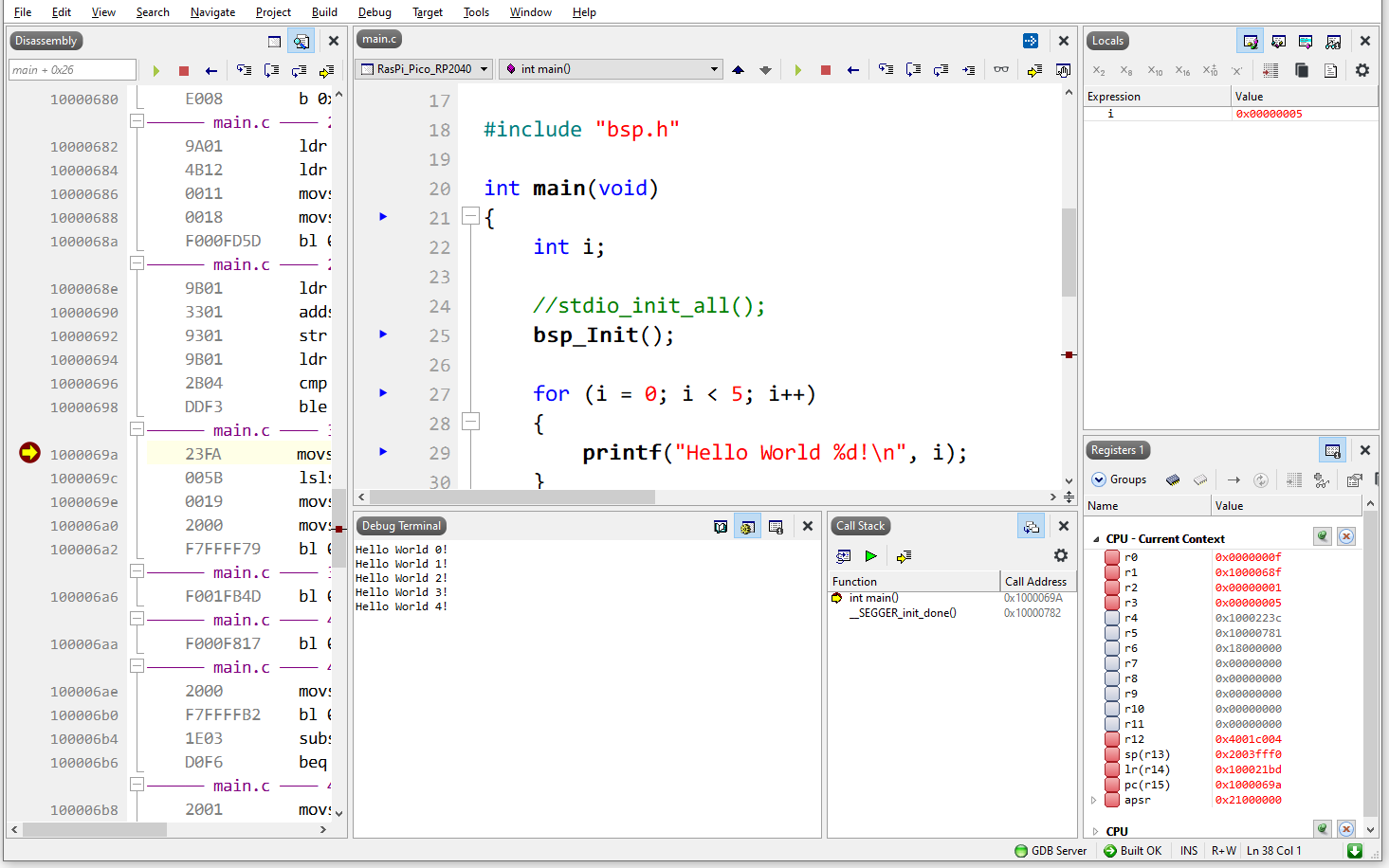

我一直用的满速10M,STM32所有系列10M都没有问题,国产的大部分厂家10M也没问题。
看下你那边是不是阻抗匹配问题,或者说你的目标版自己有搞了上拉下拉等,TOOL本身已经带了,你的板子不用再弄了。
像那个树莓派单片机,80cm的线,10M满速都没问题。
