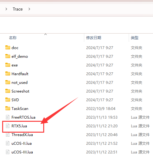

发表于 2024-8-1 09:09:41 | 显示全部楼层
老师,RTX5的Thread信息如何提取,我想在运行的时候用串口打印出来。
116000
 楼主| 发表于 2024-8-1 09:23:16 | 显示全部楼层
打开我们上位机后,这个路径下,有原始的LUA实现文件
334
403
403
发表于 2024-8-1 09:36:46 | 显示全部楼层
谢谢老师
334
403
403
发表于 2024-8-2 14:32:12 | 显示全部楼层
线程是用几个不同的链表管理的,虽然麻烦但是还是能通过rtx5的内核控制块 osRtxInfo 能够追踪到。
