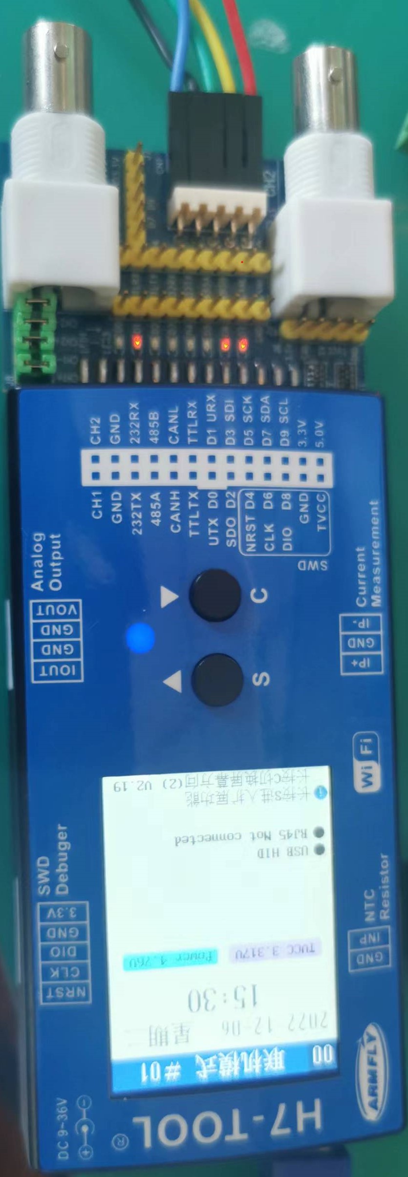

以前还可以连接、调试、下载,现在无法连接了,显示如图。原以为目标板有问题(MCU是GD32F450IG),用ST-LINK/V2测试发现可以正常DEBUG,下载。是不是我哪设置的不对?
116110

大胆猜测,可能是接错口了,或者是使用1拖4脱机烧录转接板了,接到我下图的位置测试,还有问题的话,加我QQ512464265解决。

接线应该没问题,之前一直这样用。

这个地方的IDCode识别不出来表示TOOL和你的板子没有正常建立通信。将这个转接板拔掉,像我二楼那样接上即可,还是不行的话,加我QQ512464265解决。

老师, 我其实也有这样的情况 , 因为平时要用示波器功能, 所以就一直插着 示波器转接头, 我看这个转接头上也有下载口, 但是 时灵时不灵 , 也是无法识别到芯片, 但是断开USB,再次连接, 就又可以了, 不知道为啥

这个示波器转接板设计的不合理
使用H7-TOOL的高速DAPLINK功能,不要使用示波器转接板输出的SWD,很容易造成调试失败

按您的说法,直接连到H7-TOOL上,还是不行。
