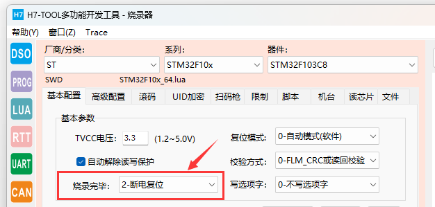

断电复位对应的下面这个选项
如果需要断电时间长点,可以手动点击执行下面这个代码,修改delayms的延迟时间
