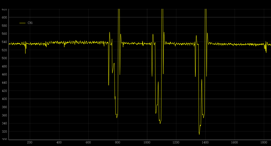

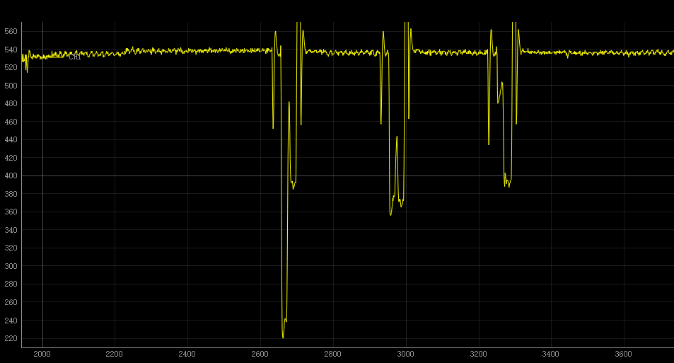

ADC采样后,直接进行fir滤波后,输出结果全为0
采样后的数据进行傅里叶变换是没问题的,不知道大家有没有遇到这样的问题
初次接触stm32进行DSP,不知道怎么分析

发表于 2023-1-3 11:10:49 | 显示全部楼层
这里直接把u16*强制类型转换为float32_t*是不对的吧?这样岂不是把两个u16合并为一个float32_t了吗?值应该是乱七八糟的。
116217
发表于 2023-1-3 12:15:00 | 显示全部楼层
确实是楼上坛友说的问题。
修改下就正常了。

发表于 2024-7-8 16:02:21 | 显示全部楼层
ME_Engineer 发表于 2023-1-3 11:10
这里直接把u16*强制类型转换为float32_t*是不对的吧?这样岂不是把两个u16合并为一个float32_t了吗?值应 ...
207-不喷.png 208-喷.png 你好,想问一个信号提取的问题,就是这是我stm32采集的数据,然后我想只处理中间的三段数据,有什么好方法处理一下吗,然后对比中间的三段信号?谢谢
116217
发表于 2024-7-8 18:09:16 | 显示全部楼层
不吃鱼的猫大人 发表于 2024-7-8 16:02
你好,想问一个信号提取的问题,就是这是我stm32采集的数据,然后我想只处理中间的三段数据,有什么好方 ...
我有个笨办法,先设置个阈值。然后从第1个点开始,每5个点求平均,先是1,2,3,4,5点,然后是2,3,4,5,6点。将满足阈值条件的一段连续波形提取出来。
