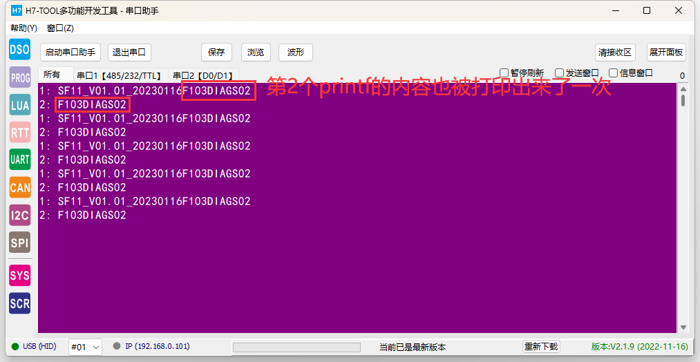

1、测试条件
网友发的一个问题。
[C] 纯文本查看 复制代码
const uint8_t InnerSwVersion[20] = "SF11_V01.01_20230116";
const uint8_t OldSwVersion[11] = {
    0x46, 0x31, 0x30, 0x33, 0x44, 0x49, 0x41, 0x47, 0x53, 0x30, 0x32
加入了互斥处理的printf
[C] 纯文本查看 复制代码
*        函 数 名: App_Printf
*        功能说明: 线程安全的printf方式
*        形    参: 同printf的参数。
*             在C中,当无法列出传递函数的所有实参的类型和数目时,可以用省略号指定参数表
*        返 回 值: 无
static  void  App_Printf(const char *fmt, ...)
    char  buf_str[200 + 1]; /* 特别注意,如果printf的变量较多,注意此局部变量的大小是否够用 */
    va_list   v_args;
    va_start(v_args, fmt);
   (void)vsnprintf((char       *)&buf_str[0],
                   (size_t      ) sizeof(buf_str),
                   (char const *) fmt,
                                  v_args);
    va_end(v_args);
        /* 互斥操作 */
    tx_mutex_get(&AppPrintfSemp, TX_WAIT_FOREVER);
    printf("%s", buf_str);
   /tx_mutex_put(&AppPrintfSemp);
实际打印函数:
[C] 纯文本查看 复制代码
extern const uint8_t InnerSwVersion[20];
extern const uint8_t OldSwVersion[11];
static void AppTaskUserIF(ULONG thread_input)
        uint8_t ucKeyCode;        /* 按键代码 */
        (void)thread_input;
        while(1)
                ucKeyCode = bsp_GetKey();
                if (ucKeyCode != KEY_NONE)
                        switch (ucKeyCode)
                                case KEY_DOWN_K1:                          /* K1键按打印任务执行情况 */
                    App_Printf("1: %s\r\n", InnerSwVersion);
                    App_Printf("2: %s\r\n", OldSwVersion);
                                        break;
                                default:                     /* 其他的键值不处理 */
                                        break;
        tx_thread_sleep(20);

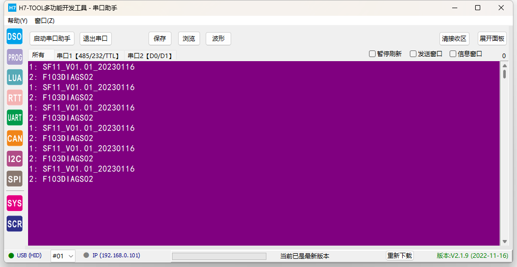

2、错误现象
3、问题解决
变量定义的空间小了const uint8_t InnerSwVersion[20] = "SF11_V01.01_20230116"
这个实际上是21个字符,字符常量末尾还有个结束符,简单些,修改为21,或者置空均可

第二个数组也要 +1,现在是后面没数据,默认为 0。如果后面有数据,照样会出来一截多余的内容。
