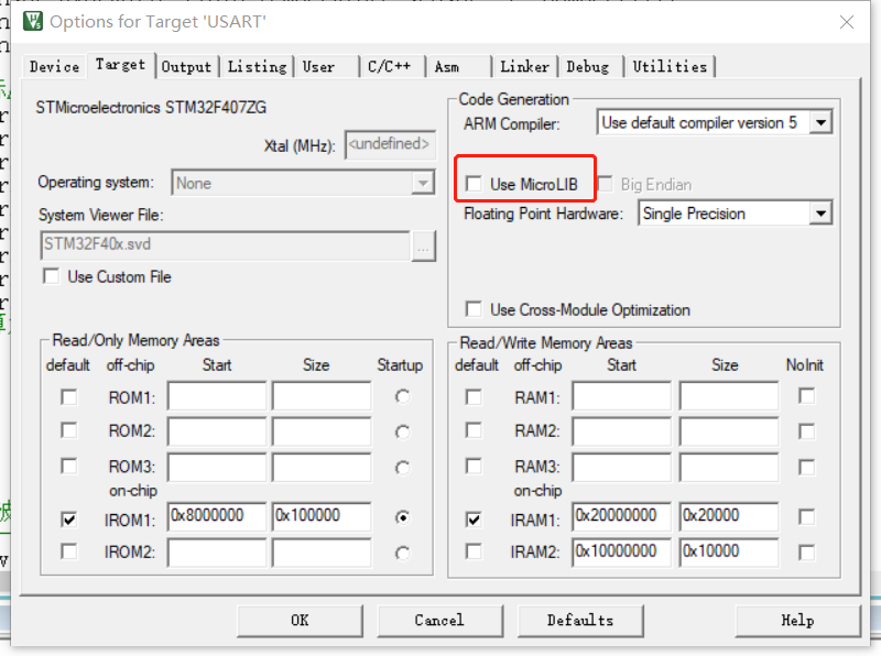

1、裸机未移植Threadx时ADC采集+DMA传输是正确的
2、移植完Threadx后,创建了两个任务,运行正常
3、在一个任务中打印ADC采集DMA搬运的数据,数据错误3.3V电压AD值为65530,0V电压AD值为0
4、有大神能帮我看看移植的正确吗
V1.00_Threadx.zip

发表于 2023-3-18 15:20:16 | 显示全部楼层
ADC+DMA传输和ThreadX毫无关系,估计你的程序配置在裸机正好可以,到了RTOS下不行了。

发表于 2023-3-18 15:30:45 | 显示全部楼层
直接看ADC的各个寄存器在两种情况下有啥不一样。

 楼主| 发表于 2023-3-20 16:17:39 | 显示全部楼层
1、不经意间找到原因了,这个标准库不带操作系统的版本,也有这个问题
2、移植操作系统必须开启这个半主机模式,裸机没有开启数据是正常的,裸机开启后数据也不正常了,问题就在这里
3、在线仿真我用的不太熟练,暂时没这样去查寄存器
115878
发表于 2023-3-21 09:00:57 | 显示全部楼层
2、移植操作系统必须开启这个 ...
确实是移植的有问题。这个主要的还是使用C标准库和微库问题。不管那种库,ThreadX都是没有问题的。
