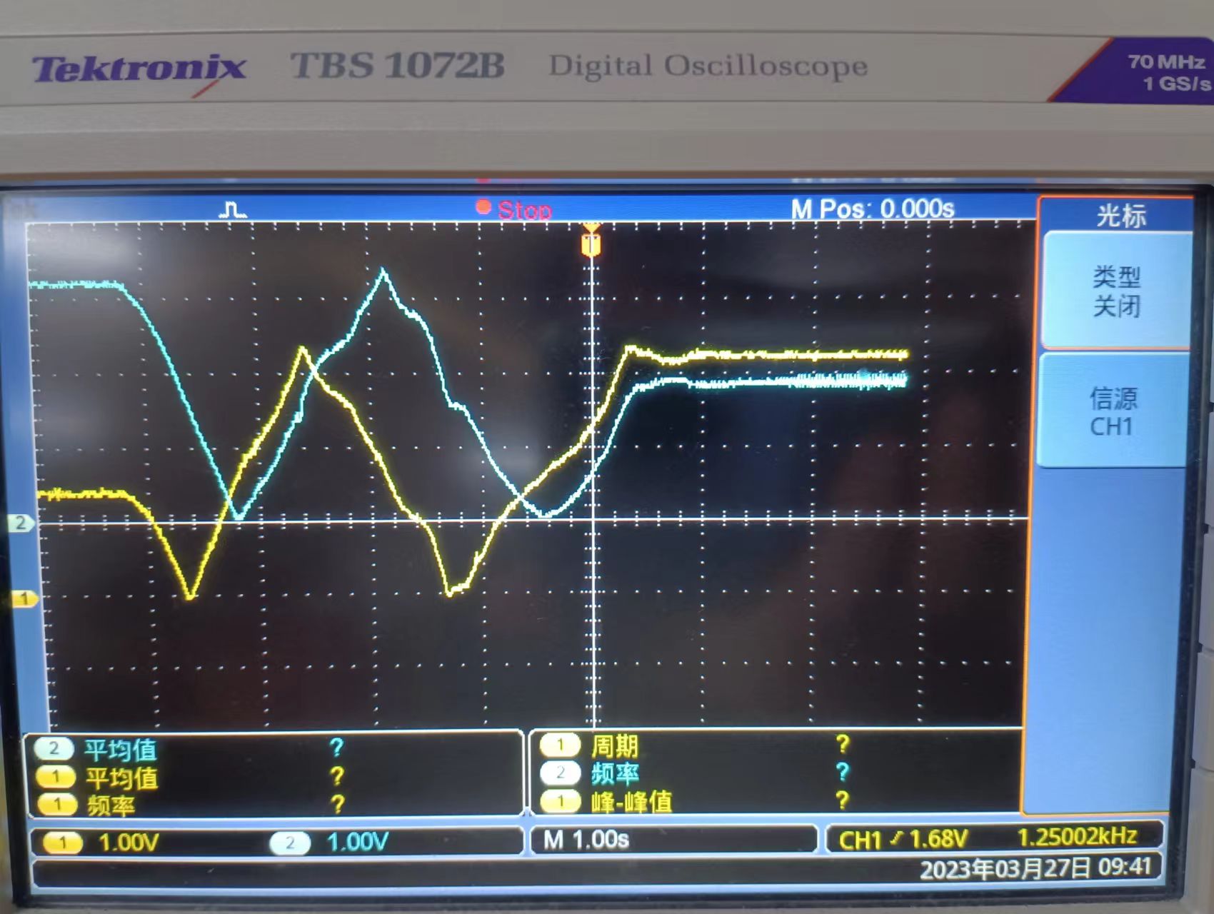

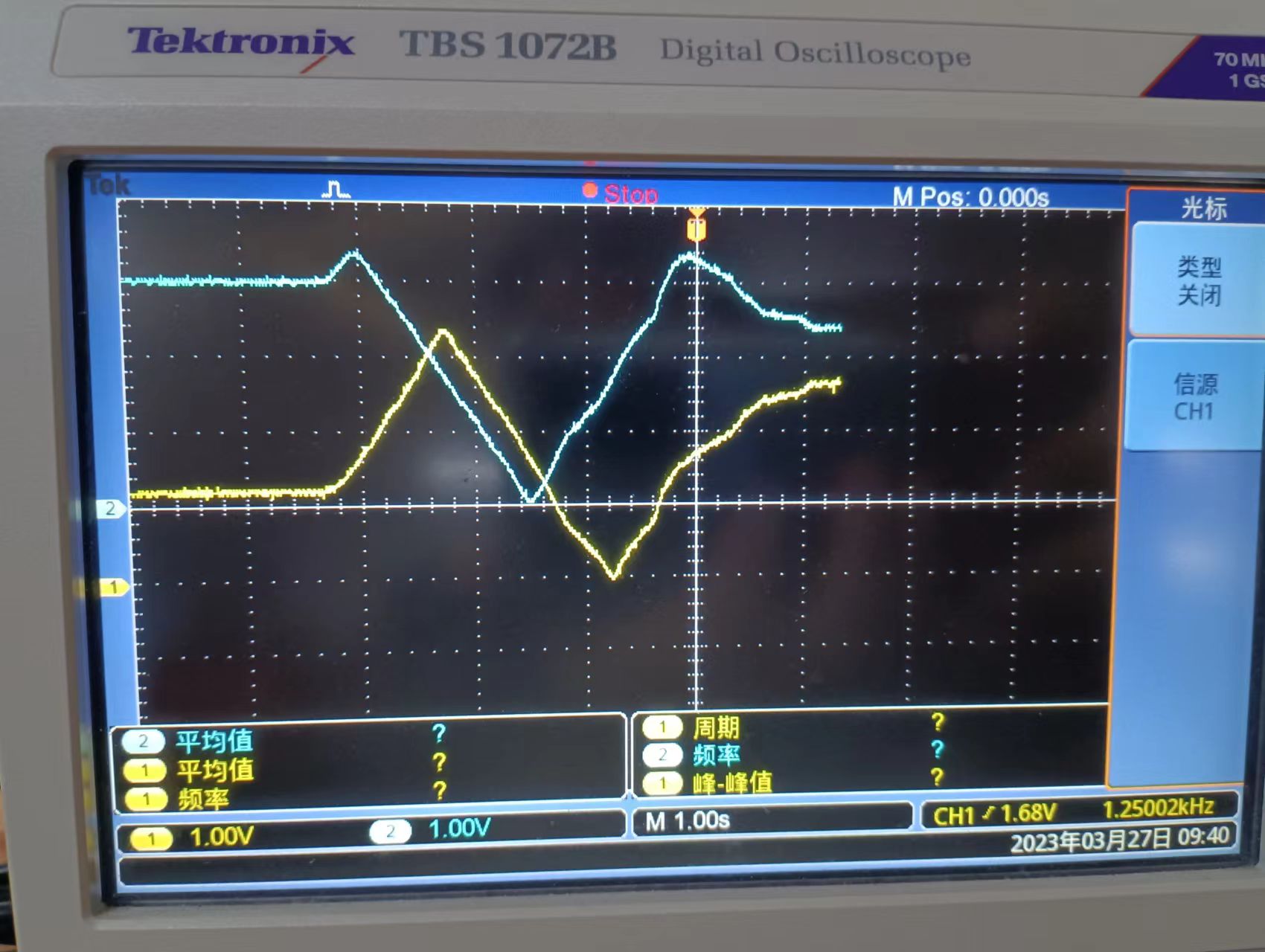

一种无限位电位器, ad采集它的输出为2路有相差周期性的三角波, 这个有人用过吗? 请问如何判断它的转向呢.
波形如下
CW:
CW
CW
CCW:
CCW
CCW
115728

楼主用示波器测试后,正向和反向的区别是什么,
如果是正负相位差区别的话
直接施密特触发器处理下,然后定时器捕获应该满足需求

 楼主| 发表于 2023-3-28 08:41:53 | 显示全部楼层
如果是正负相位差区别的话
上图就有正反转的示波器波形, 是属于正负相差关系, 但你说的用施密特触发器处理我不太理解.

发表于 2023-3-28 12:02:49 | 显示全部楼层
判断电压在上升还是在下降应该可行, 没必要有相差也可以吧

发表于 2023-3-28 12:17:31 | 显示全部楼层
施密特触发器也有简单的滤波作用

发表于 2023-3-28 12:17:55 | 显示全部楼层
对,我觉得求个谁前谁后就行。

发表于 2023-3-28 16:27:23 | 显示全部楼层
这个应该利用电压求前后,算出增长方向和步进值。
