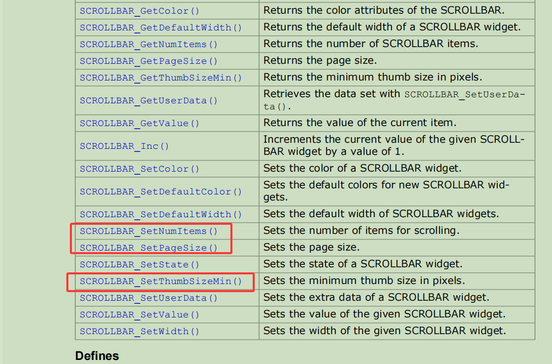

发表于 2025-5-10 16:14:51 | 显示全部楼层
请问能设置按下滚动条两端按钮时窗口的滚动值吗
116223
发表于 2025-5-11 09:55:22 | 显示全部楼层
这三个都试试,看看那个好用
