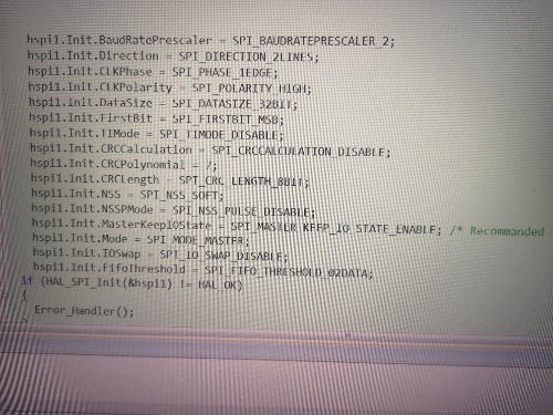

各位大佬,我的屏幕是320x240的分辨率 显示为啥有重影,参考汉哥的st7789,不过我的SPI发送位宽32bit,spi dma刷新屏幕重影。spi配置如下,显示成了这样,麻烦告诉下哪里有问题哇

你用的是SPI1吧,看你的工程
SPI位宽和你的DMA位宽配置不一样。
 楼主| 发表于 2023-4-19 10:36:28 来自手机 | 显示全部楼层
用的是spi1 ,spi1的datasize是32bit,DMA也是按照1个字发送的

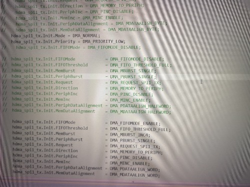

发表于 2023-4-20 01:05:12 | 显示全部楼层
问题应该就是在这里了,你把位宽统一下。

 楼主| 发表于 2023-4-21 07:23:16 来自手机 | 显示全部楼层
是正常的,仅修改IO的话,然后我spi1配置成32bit,四次突发,DMA传输按照四字节发送就不正常了,因为我的屏幕是320x240的所以想DMA搬运一次发四个字节

发表于 2023-4-22 12:13:45 | 显示全部楼层
云海天涯 发表于 2023-4-21 07:23
是正常的,仅修改IO的话,然后我spi1配置成32bit,四次突发,DMA传输按照四字节发送就不正常了,因为我的屏 ...
这样的话,要注意这个问题。
STM32H7的SPI DMA配置时,SPI硬件FIFO,DMA突发设置等几个重要注意事项
https://www.armbbs.cn/forum.php? ... 2944&fromuid=58
 楼主| 发表于 2023-4-23 12:54:39 来自手机 | 显示全部楼层
和bsp里的配置一样,就可以,spi datasize 16,FifoThteshold为04,DMA突发四次,是可以的,现在我spi1 datasize为32bit,fifo的阈值配置成02,DMA传输配置还和你的一样,结果就是重影
