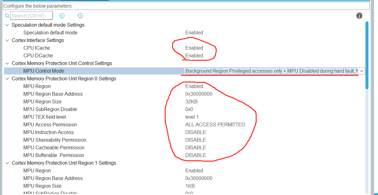

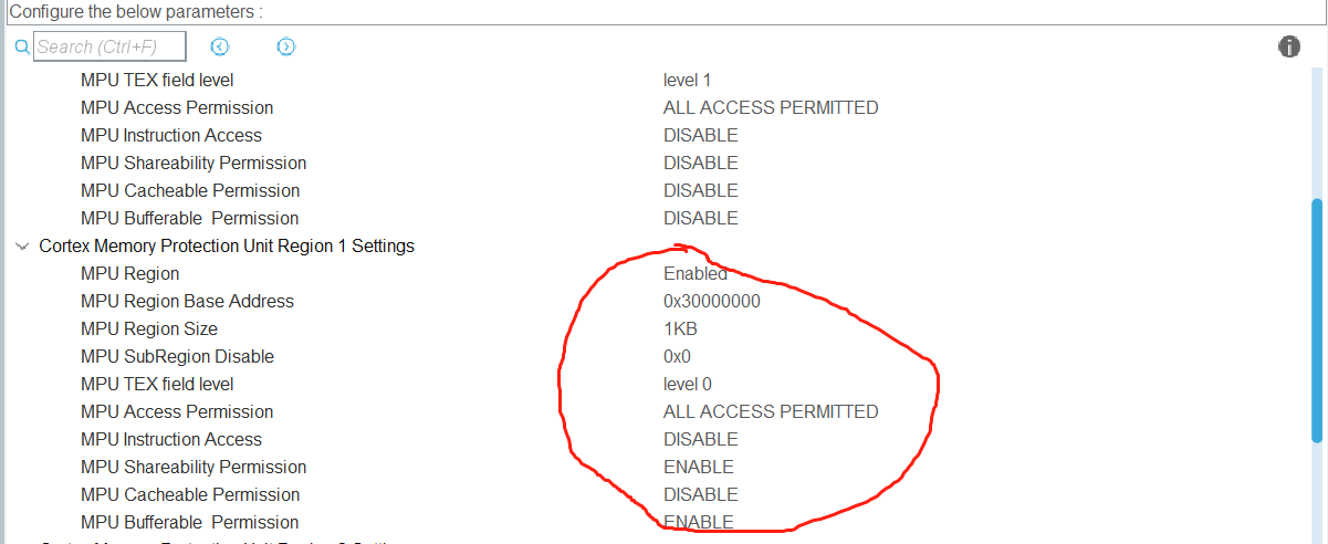

 楼主| 发表于 2023-5-10 21:22:48 | 显示全部楼层
底下是CUBEMX配置的MPU的

发表于 2023-5-11 12:31:26 | 显示全部楼层
建议按照EMAC_STM32H7xx.c中配置ethernet的MPU。
       \n
            Cortex Memory Protection Unit Region 0 Settings | Value
            MPU Region                                      | **Enabled**
            MPU Region Base Address                         | **0x24000000**
            MPU Region Size                                 | **512kB**
            MPU SubRegion Disable                           | **0x0**
            MPU TEX field level                             | **level 1**
            MPU Access Permission                           | **ALL ACCESS PERMITTED**
            MPU Instruction Access                          | **DISABLE**
            MPU Shareability Permission                     | **DISABLE**
            MPU Cacheable Permission                        | **ENABLE**
            MPU Bufferable Permission                       | **ENABLE**
       \n
            Cortex Memory Protection Unit Region 1 Settings | Value
            MPU Region Base Address                         | **0x30000000**
            MPU Cacheable Permission                        | **DISABLE**
            MPU Bufferable Permission                       | **DISABLE**
       \n
            Cortex Memory Protection Unit Region 2 Settings | Value
            MPU Region Base Address                         | **0x30040000**
            MPU Region Size                                 | **256B**
            MPU TEX field level                             | **level 0**
       \n

 楼主| 发表于 2023-5-11 14:30:56 | 显示全部楼层
       \n
            Cortex Memory Protection Unit  ...
好的,我去试一试,谢谢啦
37
37
 楼主| 发表于 2023-5-11 20:06:04 | 显示全部楼层
       \n
试了,还是不能行

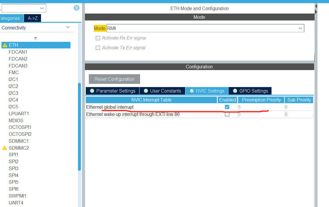

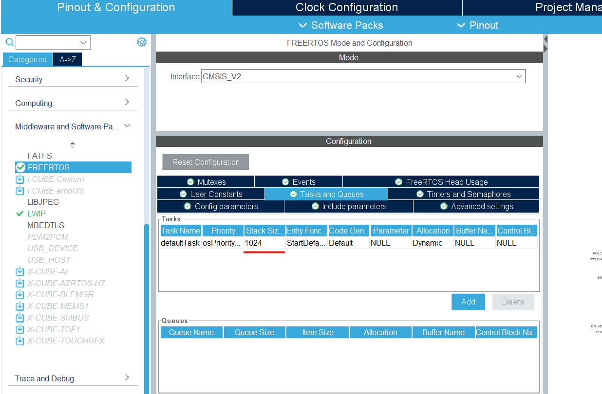

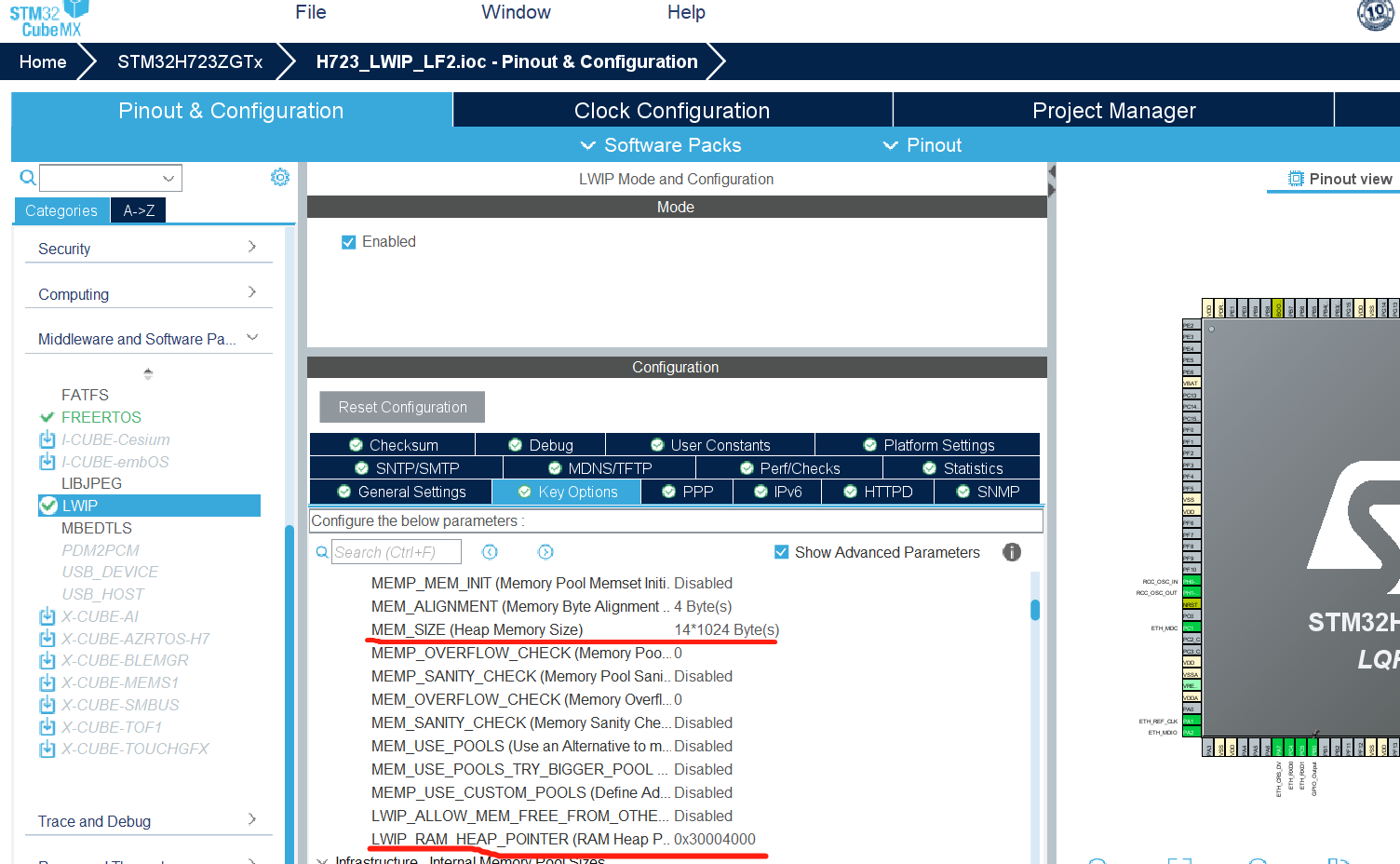

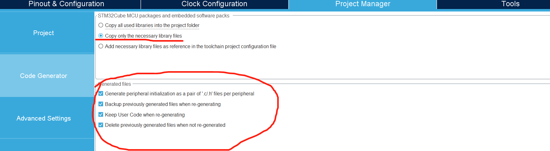

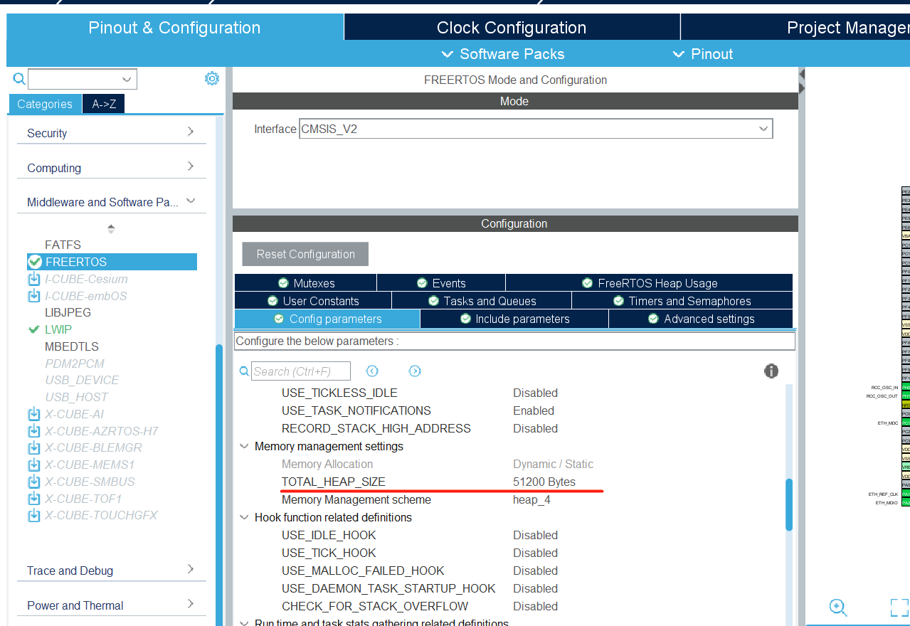

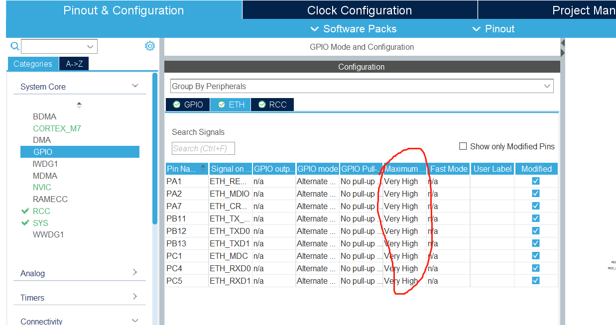

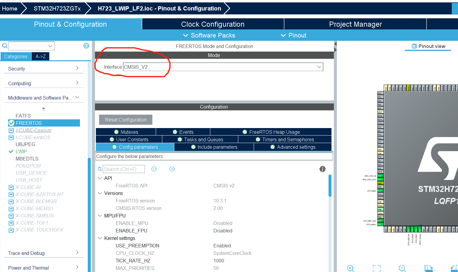

 楼主| 发表于 2023-5-11 20:27:50 | 显示全部楼层
我把我的CUBEMX配置的图片放在这儿,根据这样的配置可以实现H723ZGT6与LAN8720A的PING通,但是就是不能进行正常的SOCKET传输,同样的socke程序t在F407完美运行,希望大神们能给小弟些帮助,现在有点儿黔驴技穷的感觉了

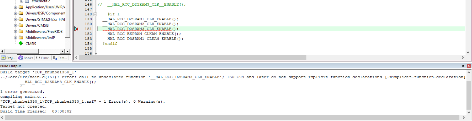

 楼主| 发表于 2023-5-12 20:37:52 | 显示全部楼层
大佬们,我在寻求问题解决方法时,看到有的人说需要手动加上SRAM3,硬汉哥的程序中也是手动开启的SRAM1,SRAM2,SRAM3,我加的时候会报错。这是为啥呢???

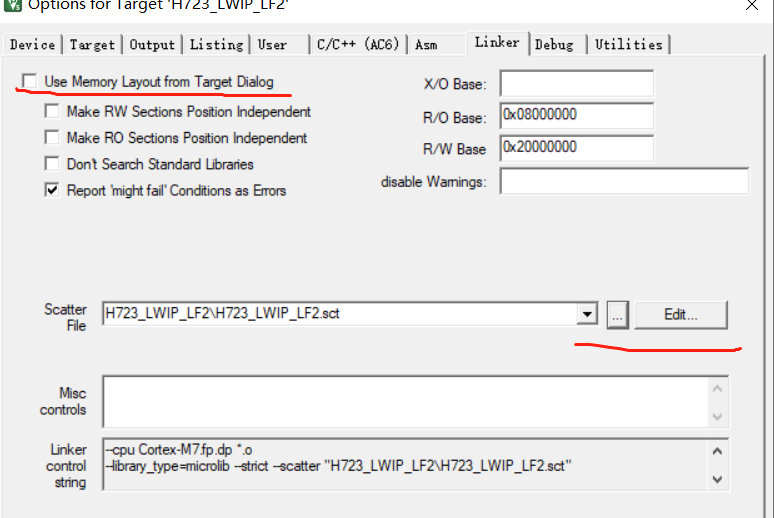

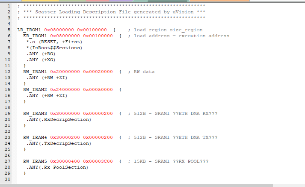

 楼主| 发表于 2023-5-13 16:07:21 | 显示全部楼层
eric2013 发表于 2023-5-13 09:28
就在论坛交流即可
好的硬汉哥。我感觉可能需要向您把问题描述的详细一些。   在之前完成H723ZGT6的ping通工作中,参考了网上的一些文章,我的其中有个步骤是这样的。需要在MDK中魔法棒中的Link选项下将Use Memory Layout from Target Dialog关闭,然后点击底下的Edit,会有一个.sct文件,然后将其中的代码换成图中的。     自己对这个也是一知半解,我把问题i详细的描述一下。
