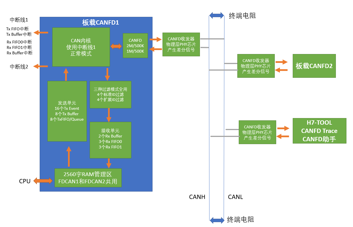

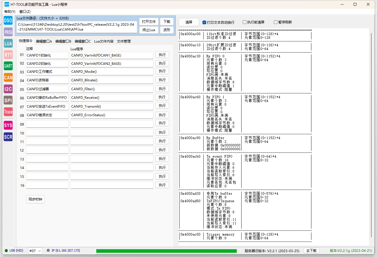

为本期视频教程:
1、配套了CANFD Trace功能
2、配套了提纲。
3、配套了一个比较综合的配置案例.
(1)配置4个标准ID过滤,4种过滤模式全用
(2)配置4个扩展ID过滤,4种过滤模式全用
(3)配置3个Rx FIFO0元素空间
(4)配置3个Rx FIFO1元素空间
(5)配置2个Rx Buffer元素空间
(6)配置16个Event FIFO元素空间
(7)配置8个Tx Buffer 元素空间
(8)配置8个Tx FIFO/Queue元素空间
快捷CANFD帧数据也添加好
