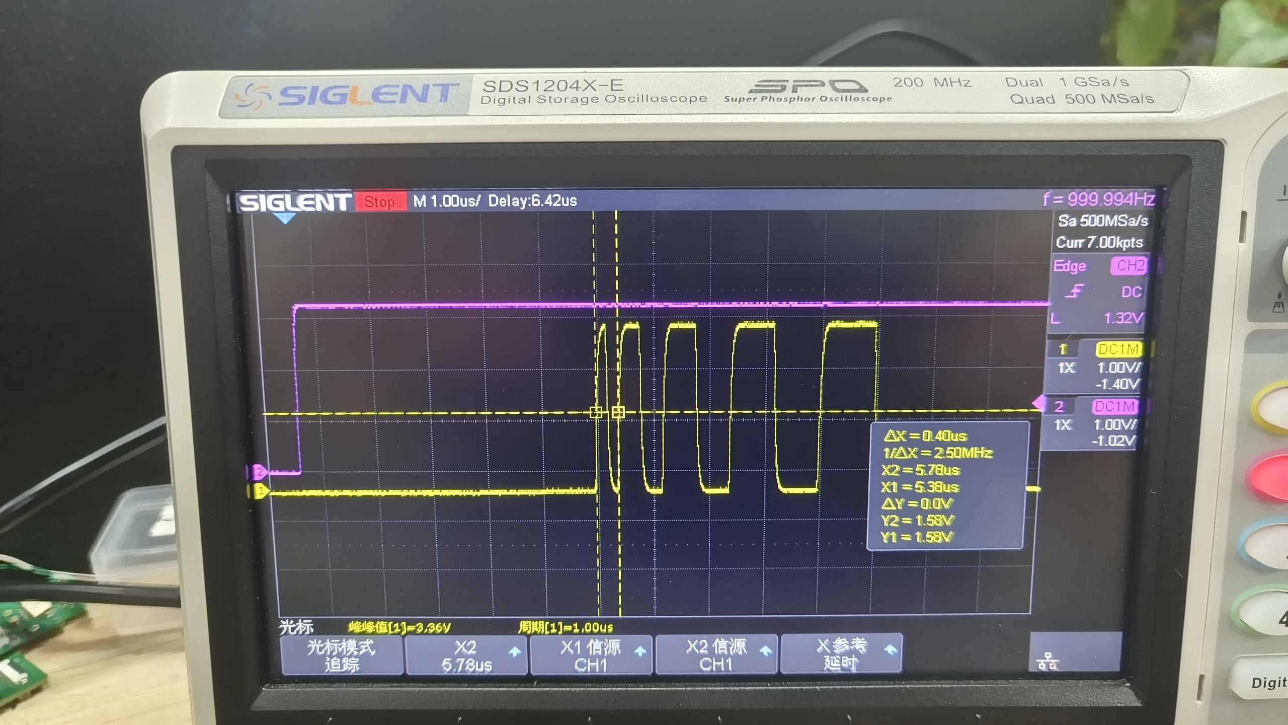

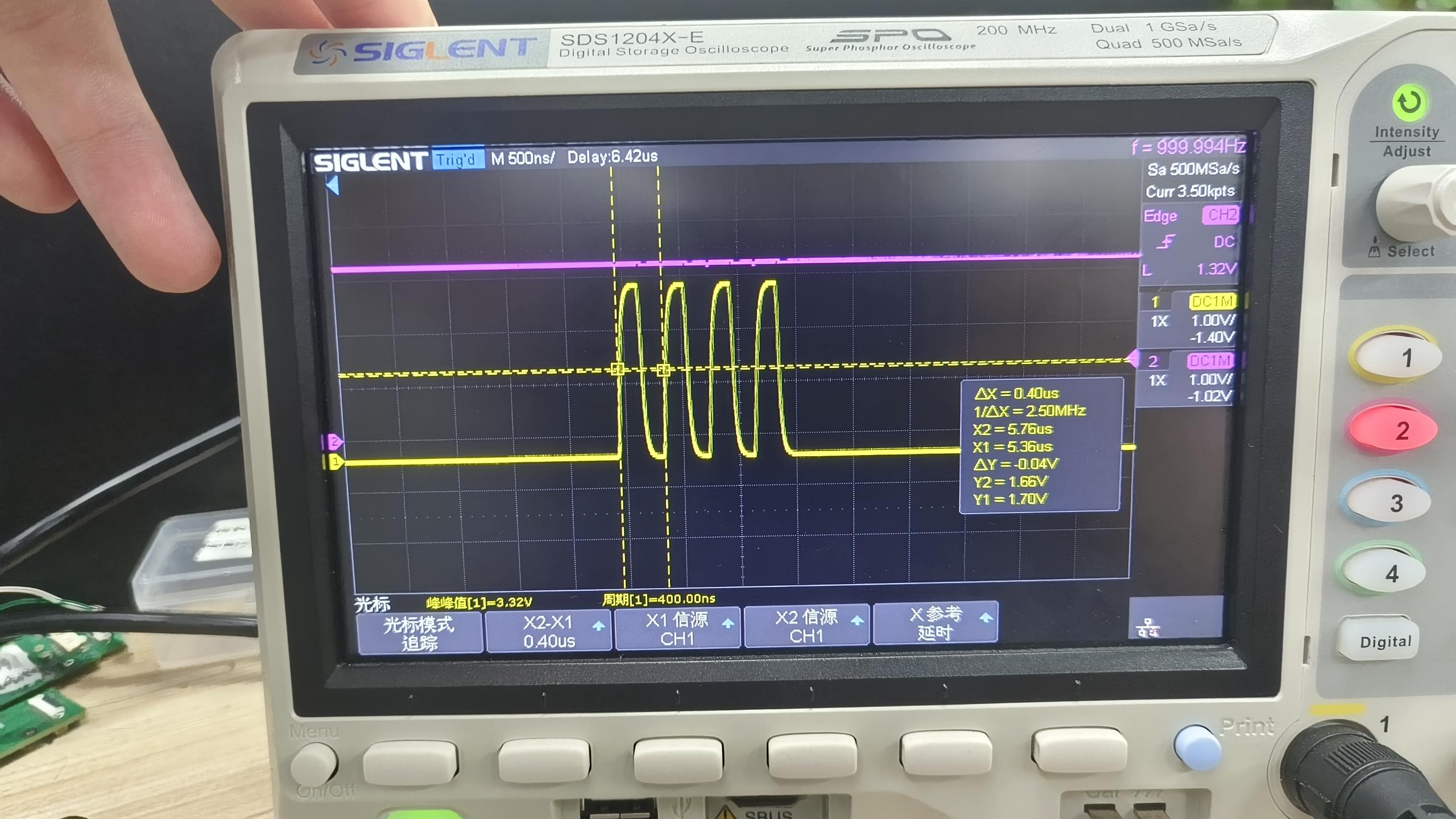

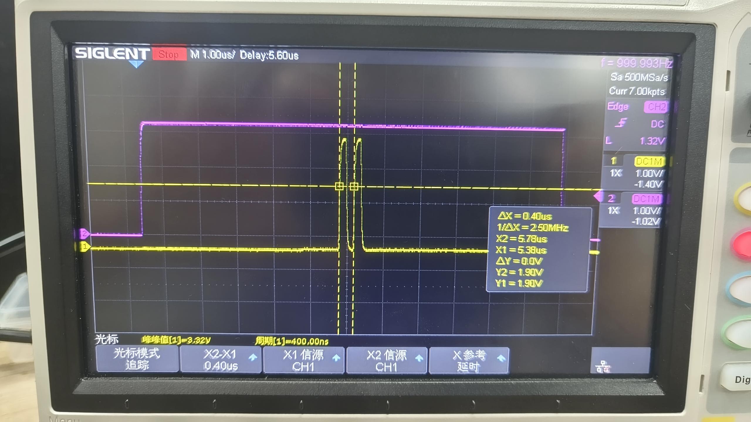

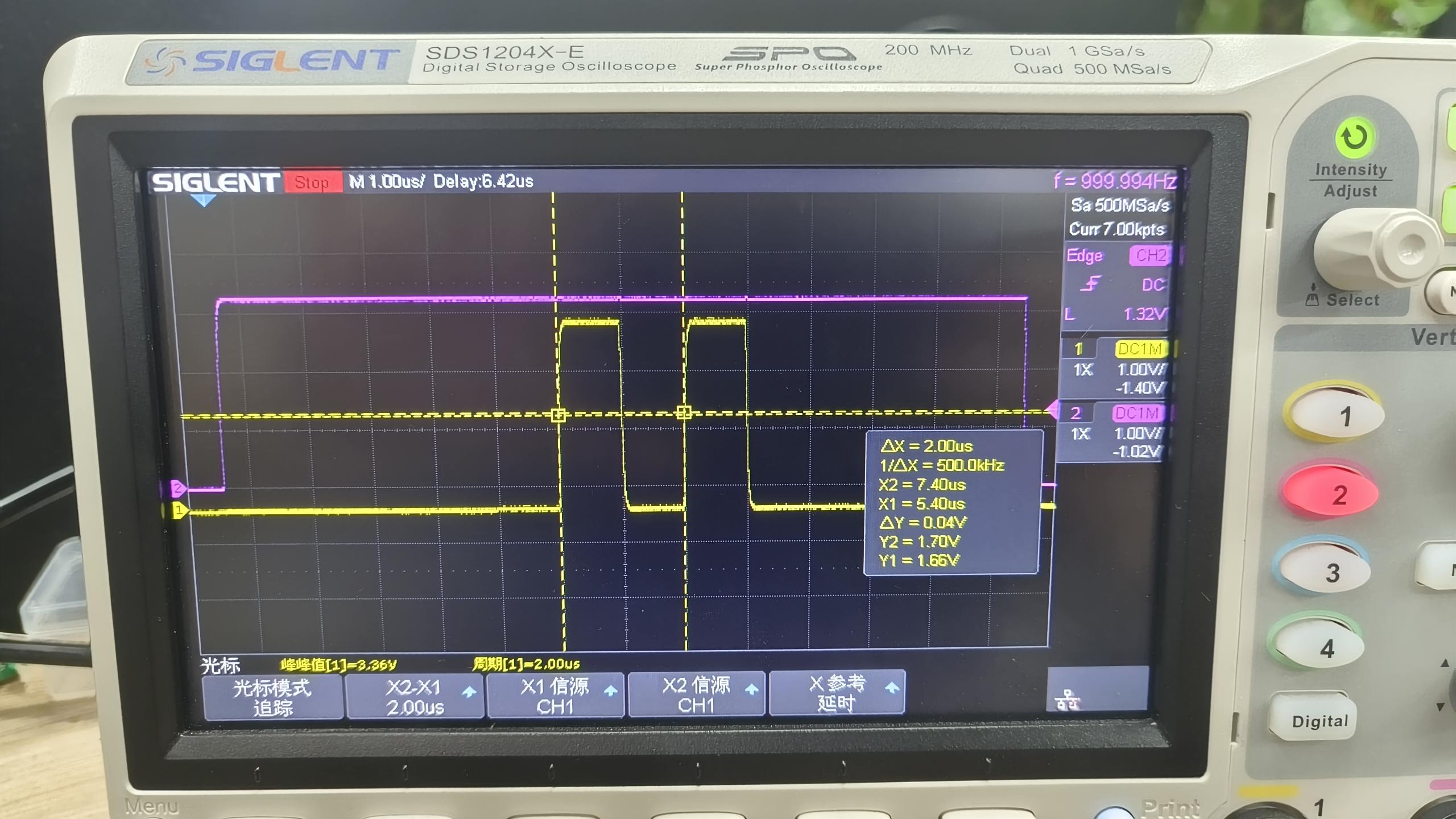

发表于 2024-9-18 09:23:47 | 显示全部楼层
死不低头 发表于 2024-9-16 15:58
这个我试过,标准库+DMA+定时器输出比较通道,F1可以实现12路梯形加减速,12路一起启动填充DMA发送数组是个 ...
你遇到的这个问题我也同时遇到了,我用的是STM32G474做的测试,主频170M,DMA传输中断优先级设置为0。我的操作是在每次DMA完成传输中断中将会停止DMA传输,并且强行下拉定时器输出通道,问题就出在最后一个脉冲上:因为DMA完成传输中断触发于最后一次CCRx的填装时刻而不是最后一次CCRx=Cnt的时刻,而且DMA的传输完成中断触发会有一定时间的延迟,这两种情况就导致最后一个脉冲会被HAL_TIM_OC_Stop_DMA函数强行提前中止。在我的测试中,最后一个脉冲的正脉宽低于3.5us时中断不会截断原本正脉宽的输出,只有大于3.5us时才会被中断强行截断;我的解决方案是,在每次加减速曲线生成的脉冲数组末尾追加一个远大于3.5us的负脉宽,相当于n个脉冲DMA传输2n+1次,用于确保脉冲群的完整性。
至于频率问题,用DMA方式输出不定周期的脉冲频率实测是可以做到2.5MHz的可控频率可控脉冲数量的:
0.4us周期的双脉冲测试
0.4us周期的双脉冲测试
0.4us周期的四脉冲测试
0.4us周期的四脉冲测试
2us周期的双脉冲测试
2us周期的双脉冲测试
可变频率的脉冲测试
可变频率的脉冲测试
