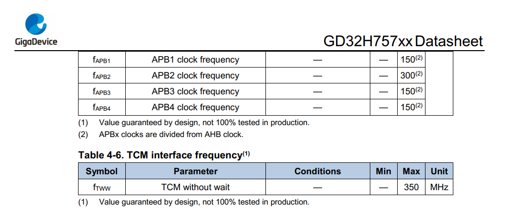

GD32H7的玩法实际上是属于扩展了个并口NOR Flash,如果确定是这种方式的话,那最终的GD32H7芯片价格空间可能会很大。
这个Flash的玩法是最终决定芯片价格的核心。
这个与STM32H743的高速64bit并行Flash直接挂到AXI总线矩阵上不同,H743这种成本太高。
进一步的消息待GD32H7有更详细的资料了(当前GD32H7没有提供Flash的速度性能,待官方公布,我们就可以确定),届时我们再学习。
