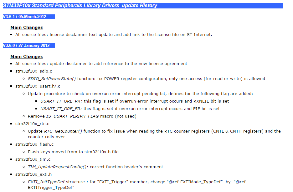

官方独立给出的固件库版本是3.5.0
http://www.st.com/web/en/catalog/tools/PF257890
最新的3.6.1版本在其它的软件包中含有,这里提供两个含有固件库3.6.1版本的软件包:
STM32F10x, STM32L1xx and STM32F3xx USB full speed device library
官方地址
http://www.st.com/web/en/catalog/tools/PF258157
stsw-stm32121 .zip (6.43 MB, 下载次数: 887)
STemWin的软件包,这个稍有些大,提供百度云下载:
官方地址
http://www.st.com/web/en/catalog/tools/PF259225
百度云下载:
http://pan.baidu.com/share/link? ... mp;amp;uk=286563520
相对于V3.5.0的升级内容如下:

好像没看到什么bug的修正。这个3.6.1 意义不大哦。

是的,就是3.6.0有些意义,所以就打算统一使用这个版本了。

3.6的版本我也没见过,只用过3.5的,。这个3.6有什么变化,硬汉大哥

就是我上面贴的更新记录。
