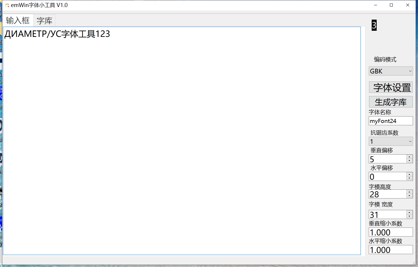

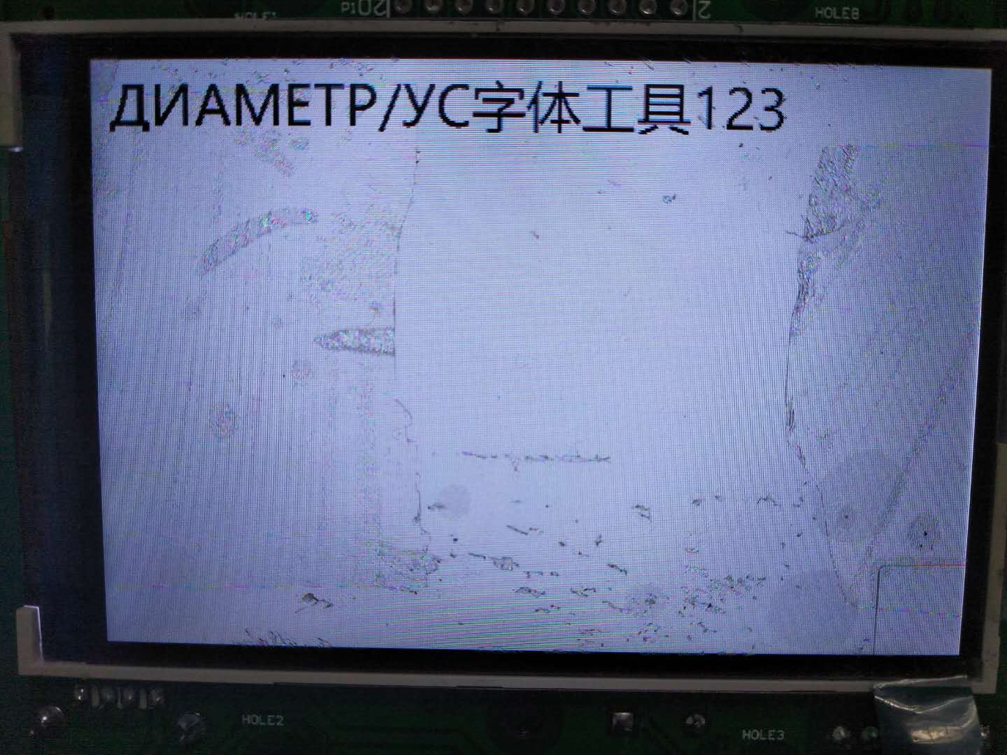

发表于 2024-5-5 09:27:49 | 显示全部楼层
我自己参照emWin的字体生成器 做了一个,楼主可以参考一下
可以任意缩小字体大小的emWin字体生成小工具
https://www.armbbs.cn/forum.php? ... 97279&fromuid=18397
