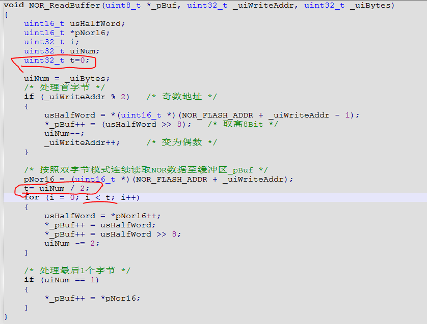

最近在做F4操作nor,看了很多例程都是照搬官网的,甚至连最基本的擦除地址都搞错了,
看安富来是自己做的,就仔细读了安富来的例子,发现下面这个是不是个bug呢?新手,请楼主指教

这里是半字操作,注意指针++是两个字节。

指针的事情我明白;不过您仔细看下,红线哪句在这里意义何在?
如果我读2048个字节,安装这个函数执行,因为有红线所示语句存在,for循环到512就停了吧?
应该读不到2048了
编辑补充,我认为应该去电红圈那句,或者不用for了

我说的就是这句,简单点你用代入法试试。这个变量记录的是字节数,每一次for循环都是操作了2个字节,所以这里是减2.

eric2013:我说的就是这句,简单点你用代入法试试。这个变量记录的是字节数,每一次for循环都是操作了2个字节,所以这里是减2. (2015-08-03 12:47)
您还是没有明白我的意思,
for (i = 0; i < uiNum / 2; i++)这里的 i < uiNum / 2在变化吧?uiNum/2一直在减小,每次for循环-2,还能执行那么多次数吗?
 楼主| 发表于 2015-8-3 12:57:03 | 显示全部楼层
个人认为,可以设置一个变量 t=uiNum / 2,把for (i = 0; i < uiNum / 2; i++)改成for (i = 0; i < t; i++),我不知道自己理解的对不,请楼主指教
或者删去红圈那句,执行完for,根据i再更新uiNum

 楼主| 发表于 2015-8-3 13:30:30 | 显示全部楼层
eric2013:注意多余出来的单字节处理下就行,
我们的这个NOR FLASH仅支持16bit操作,不像SRAM,可以字,半字,字节操作。 (2015-08-03 13:07)
明白你说的意思,
但和我说不一样哦,
我的意思是这个函数在这个for循环是有问题的,
    usHalfWord = *pNor16++;
    *_pBuf++ = usHalfWord;
    *_pBuf++ = usHalfWord >> 8;
    uiNum -= 2;
且抛开nor的bit问题不说,这里for语句i在++,而uiNum 每次又减2,for的判断使用了uiNum 这里没有问题吗?
简单点,说这个函数,从norflash的0地址读数据,读2048字节
调该用函数为NOR_ReadBuffer(buf,0,2048);
那么就跳过第一个if直接执行for了吧?uiNum=2048,
第一次执行for,i=0,判断i是小于1024,执行完for此时uiNum=2044,
第二次执行for,i=1,判断i是小于多少呢?1022了,执行完for此时uiNum=2042,
等i=511的时候就是最后一次了吧,
总执行512次,也就读1024字节吧?
因为读数量是偶数,那么下面的那个if也是不行的,所以最终的读数据是1024字节,512 h_word,
我刚刚花时间已经在硬件上仿真了,你们可以测试下该函数试试

发表于 2015-8-3 13:40:29 | 显示全部楼层
回 chishangpiao 的帖子
chishangpiao:抱歉,我一时走心打错了,是2046,,2044 (2015-08-03 13:37)
简单点可以这样:
uiNum =2048
for (i = 0; i < 2048/ 2; i++)
    uiNum -= 2;
i = 1023的试试执行结束。

对的,这个是肯定没有问题的,问题在于
    uiNum -= 2;
2048是常量,uiNum是变量哦
也简单点吧,uiNum=4;这里可以看做偶数地址读4字节吧?
    uiNum -= 2;
执行几次?

嗦嘎,原来你一直想表达的是这个问题,非常感谢告知。

我已经做过硬件仿真了,那台电脑是公司的没有网卡,U口也堵了,仿真结果没法截图给你,我指出那里确实是有问题的,就是只能读取到参数_uiBytes四分之一的数据,
我本来也申请公司买你们的板子了,因为价格的问题还没有批下来,所以手上暂时没有你们的板子,但无论哪个硬件仿真出来的效果都是一样的。
下面是我在这台能上网的电脑上修改的你们程序,可以和1楼贴出来的你们程序对比下,是不是不一样?下图红线是我添加修改的地方
