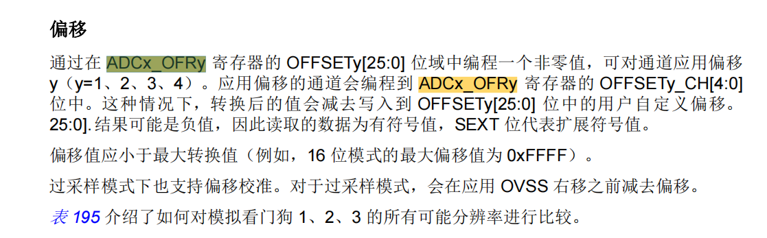

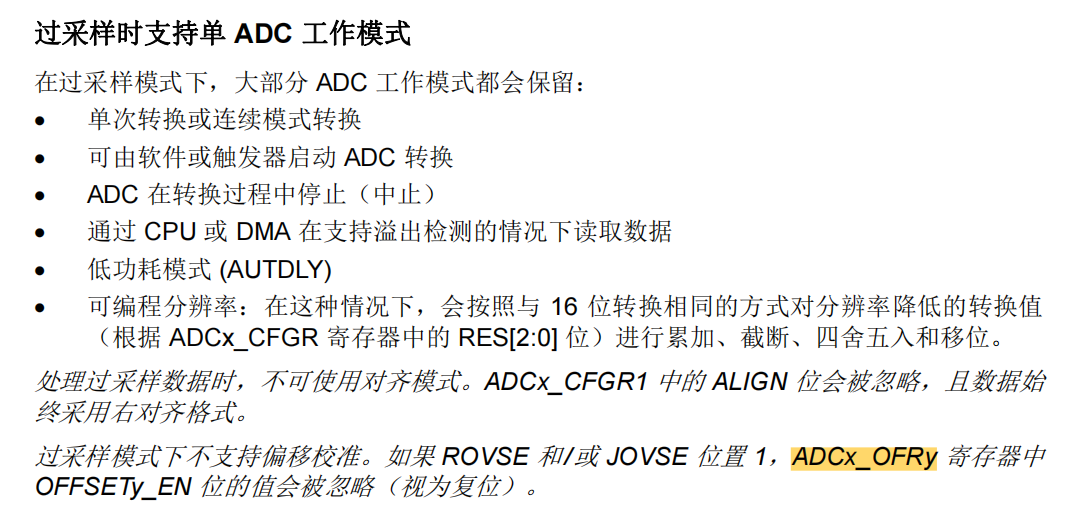

我在H7x3的手册上找过采样的时候发现了这么一句话
于是我转回头去找偏移校准,发现如下描述
很奇怪,这两个地方的叙述是截然相反的
于是我去做了做实验:采样GND电压
结果:发现在开启偏激校准&过采样情况下采样的值要比仅开启偏移校准情况下大
偏激校准&过采样:0x002D
偏移校准:0x0000
请问是否是这个情况呢?

这个还真没关注过,最新版英文手册确认下。
