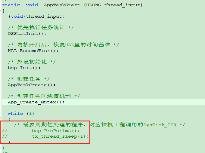

4、这里注释掉while里的代码,创建的任务就不执行了。是不是因为cpu一直被while占用,需要加上阻塞延迟tx_thread_sleep释放cpu

4、启动任务是高优先级任务,它不释放CPU权限,其它没有执行机会
