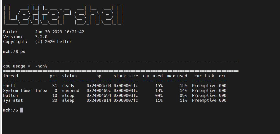

此外,其实此处线程信息应该在另一个较高等级线程中,不断读取,类似CPU Usage的读取,否则就会像以下打印出来的一样,shell始终是ready,其他内容一直是suspend或sleep

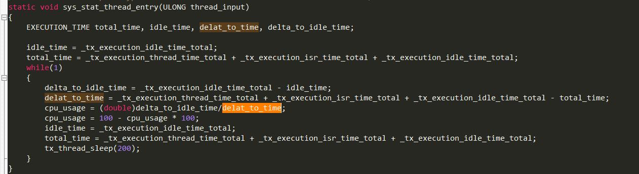

此外,按照硬汉哥的教程移植了一下cpu usage的使用率,但打印出来一直是nan,检查了一下原始的被除数delat_to_time一直0,不知道大家能否给个头绪?

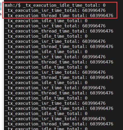

参考的是ThreadX全家桶系列第16章的内容,但不知道为什么,这些统计参数都是0

发表于 2023-6-30 17:52:42 | 显示全部楼层
内核启动后再手动初始化DWT一遍

 楼主| 发表于 2023-6-30 19:32:27 | 显示全部楼层
tovinz 发表于 2023-6-30 17:52

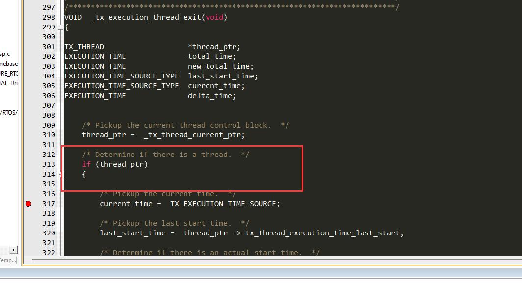

 楼主| 发表于 2023-6-30 20:15:27 | 显示全部楼层
这个线程居然是NULL的,这个if被跳过了

 楼主| 发表于 2023-7-1 14:51:17 | 显示全部楼层
验证了一下问题
1、再手动初始化DWT一遍有效
2、由于移植了letter-shell,shell为最低线程一直在后台运行未阻塞,因此导致cpu占用率始终为100%
3、计划添加letter-shell的线程阻塞功能
