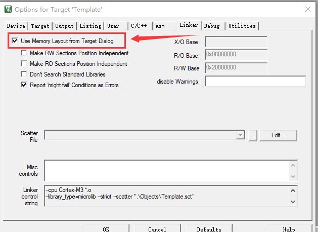

发表于 2023-10-16 09:35:44 | 显示全部楼层
这个是啥情况额
89
128
128

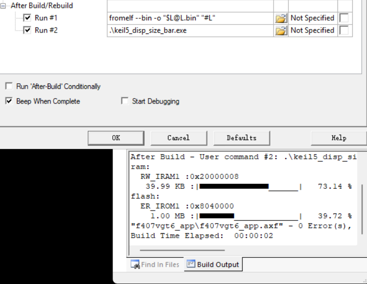

发表于 2024-4-16 11:40:37 | 显示全部楼层
F407非常好用。谢谢谢谢。

发表于 昨天 06:56 | 显示全部楼层
years 发表于 2023-10-16 09:35
这个是啥情况额
勾选上就可以了
