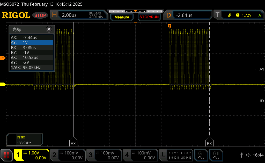

发表于 2025-2-13 16:54:53 | 显示全部楼层
1、针对DAM_SYNC的附件做了点修改,补充了双缓冲的部分,并且采样率可以更高。测试到了192kHz完全无压力。
2、图片为96kHz的测试结果。
3、测试时,PB0输入和采样频率一样的脉冲信号,方波也可。观察stm32h7xx_it.c中第156行和163行的变化,即为双缓冲存储。
思考:例子采用的是Exti0触发SPI1的TX管脚进行同步,然后SPI1输出时钟的同时进行数据读取,也即SPI是全双工的。如果SPI1采用仅接收模式,这种方法不适用。需要使用DMAMUX进行协助才可,这可能是另外一种方法了
39
54
54
