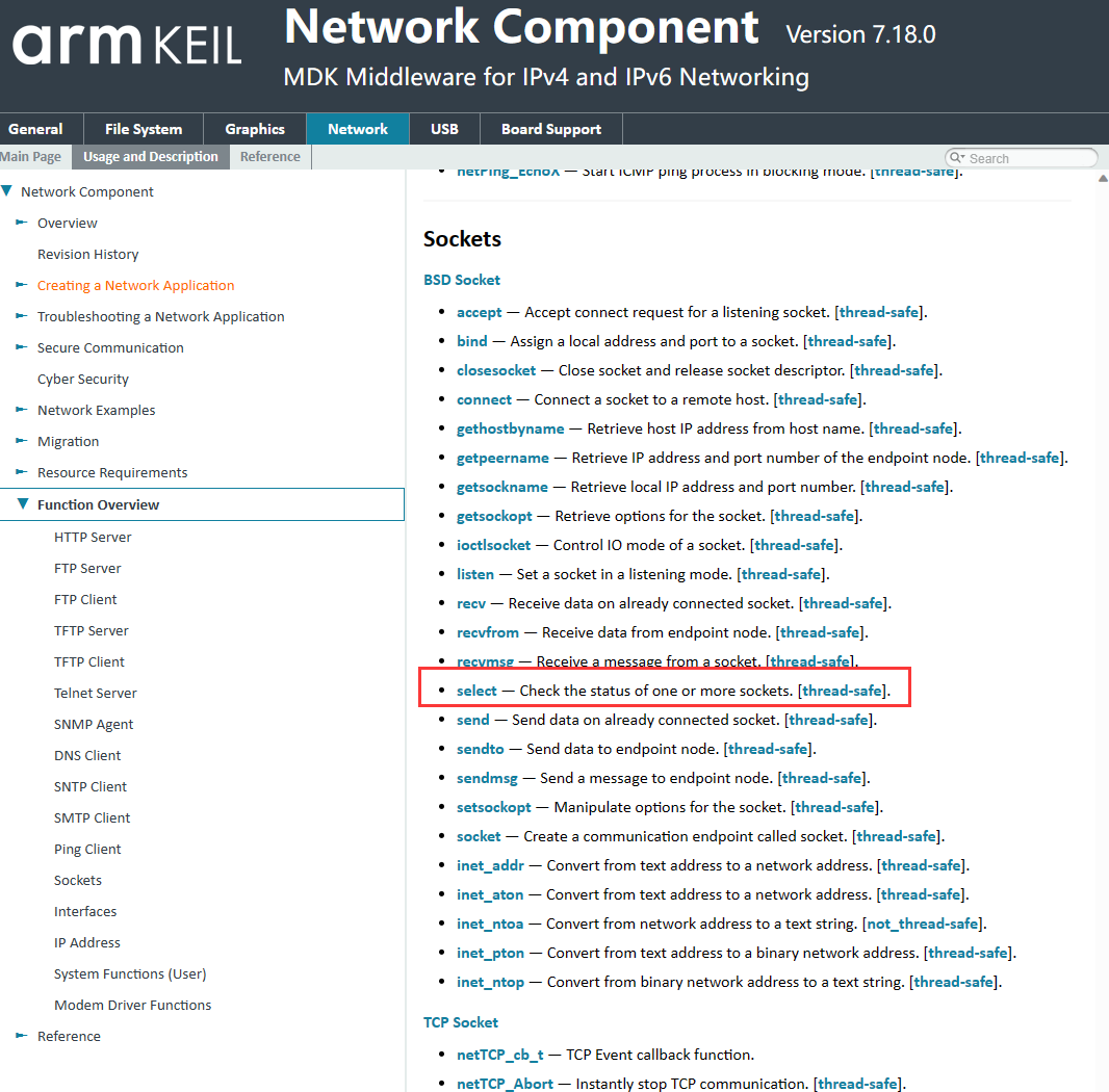

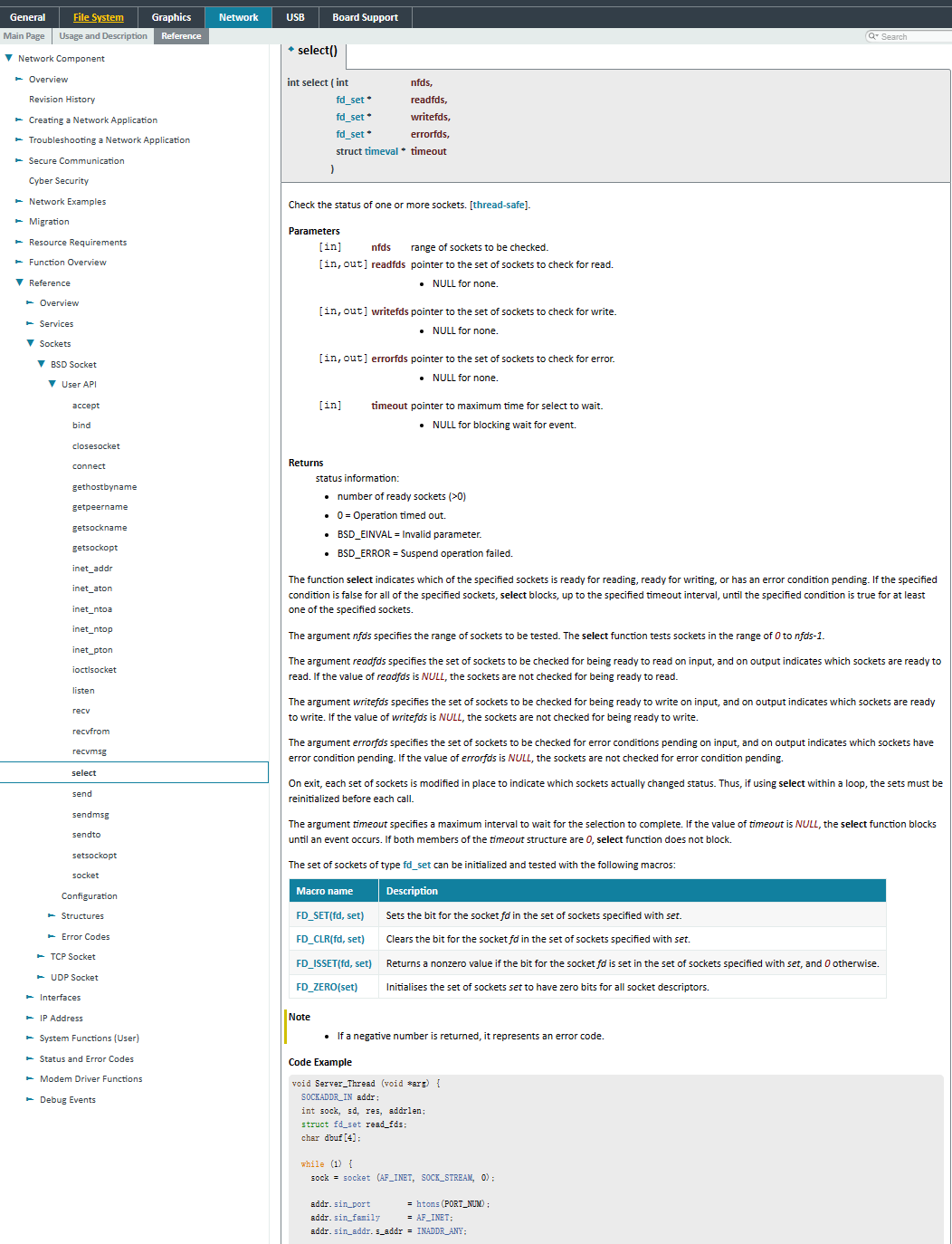

RL-TCPNET不支持select函数吗?有没有办法让它支持?
发表于 2023-8-1 11:46:28 | 显示全部楼层
