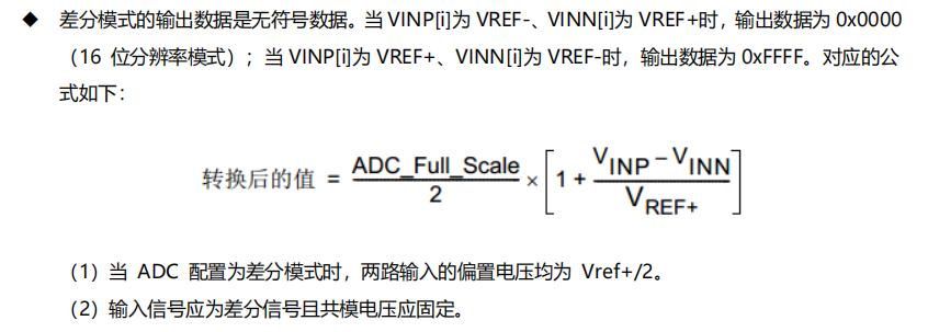

当VINP=VREF-,VINN = VREF+时,根据公式算出来转换后的结果 = 65536/2 *( 1-2) = -32678,
当VINP=VREF+,VINN = VREF-时,根据公式算出来转换后的结果 = 65536/2 *( 1+2) = 98034,
是我哪里理解有问题了嘛,感觉是不是中括号内的分母VREF+少了个2倍?,求大佬解决

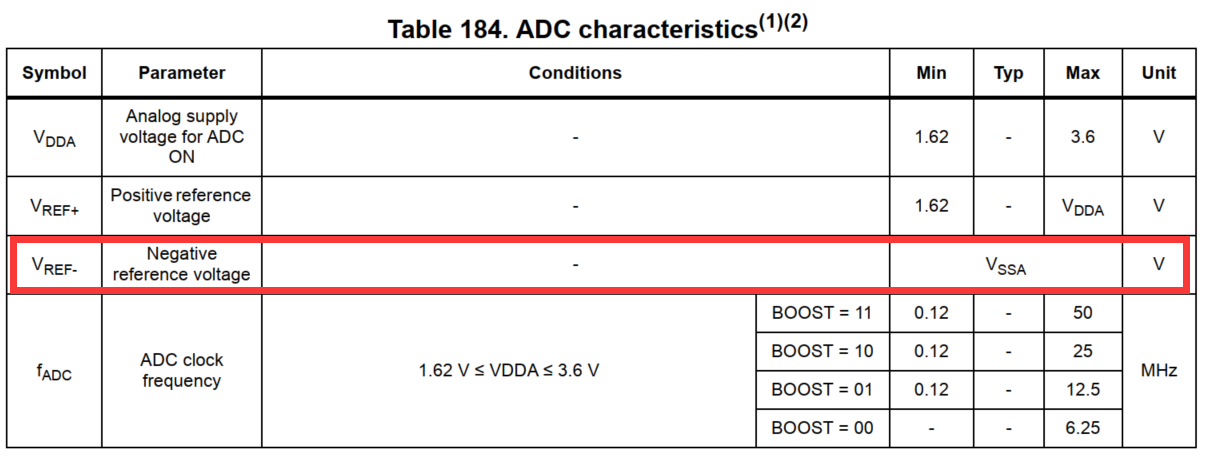

H7的ADC不支持负压,|VREF+ - VREF-| = VREF+
发表于 2023-8-3 08:21:45 | 显示全部楼层

感谢感谢两位大佬,刚学习H7,没怎么仔细看手册,以后还是得读一遍!!!
