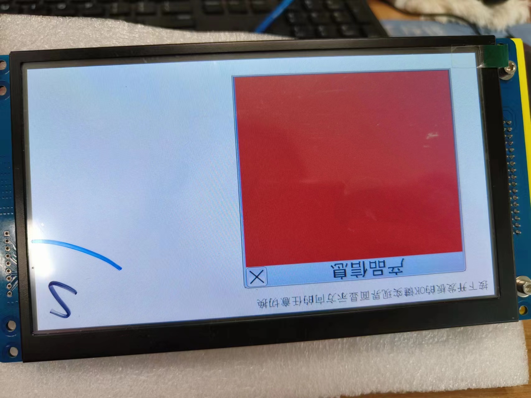

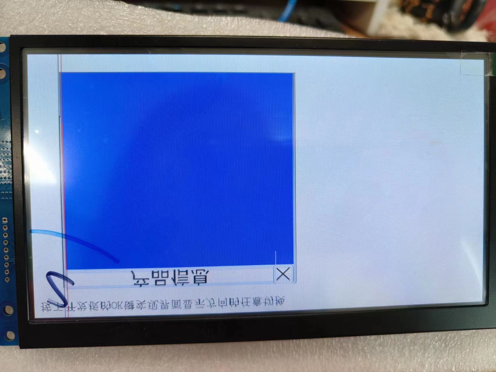

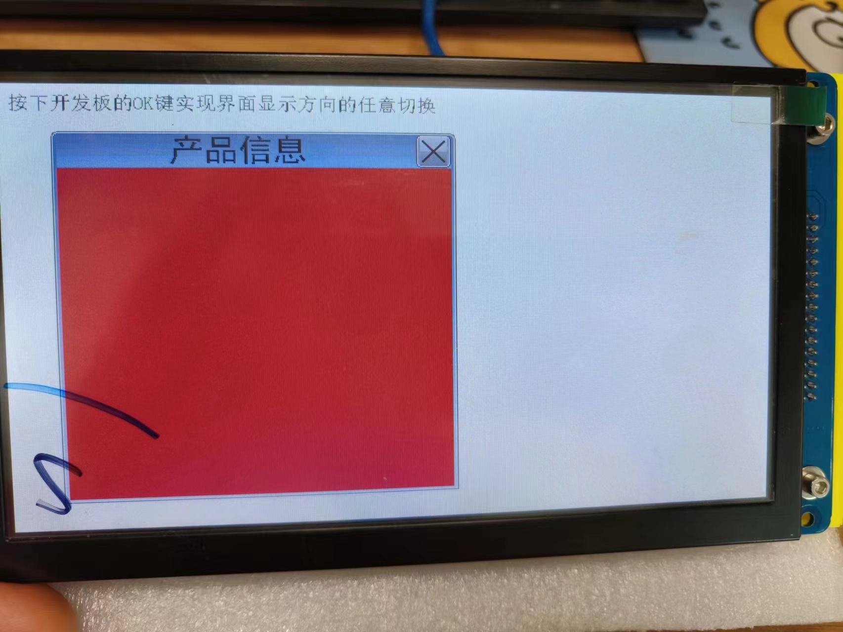

以前的版本我没试过竖屏,最近要做竖屏产品才开始尝试,我在GUI_Init()函数后面尝试了四个方向的设置,横屏都正常,竖屏就比较奇怪,我拍了4个方向设置后的屏幕,麻烦看一下,
还有就是校准函数里的LCD显示字符串是根据方向正常显示的,窗口里竖屏的话字符串都变成镜像了,但是XY方向是没有交换的。GUI_SetOrientation函数我也试过了,没有任何影响。
横屏
横屏
横屏180°
横屏180°
竖屏
竖屏
竖屏180°
竖屏180°
