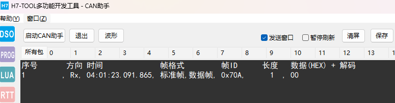

发表于 2023-9-10 01:30:06 | 显示全部楼层 |阅读模式
已经发布:
BSP视频教程第27期:CANopen协议栈专题,实战方式系统了解NMT,PDO,SDO,时间戳,同步报文,紧急报文等(2023-10-17)
https://www.armbbs.cn/forum.php?mod=viewthread&tid=121438
先熟悉下NMT网络主从管理,主要是命令状态控制,心跳包等,当前先给TOOL的CAN助手做了个CANopen数据解码展示

发表于 2023-9-10 12:27:32 | 显示全部楼层
大佬,我也准备用这个,目前移植了官方的例程,上电后就抓到一条数据
是因为没有主站的原因吗?大佬能分享一下CANOpenNode做为主站要怎么弄吗?我想用单片机做主站和从站

 楼主| 发表于 2023-9-11 00:10:31 | 显示全部楼层
是因为没有主站的原因吗?大佬能分 ...
TOOL是作为数据监控存在的,监控CAN总线上CANopen格式数据。
通过LUA脚本解析实现,后面TOOL固件升级将分享给大家,还有两期CANopen协议栈专题视频教程也将一并分享。
