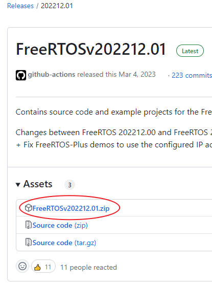

发表于 2024-7-13 17:18:14 | 显示全部楼层
请问大佬,像这种release文件,有办法使用git下载吗?在国内直接点击打不开、下载不了

Gitee 不注册也能 clone 下来。
